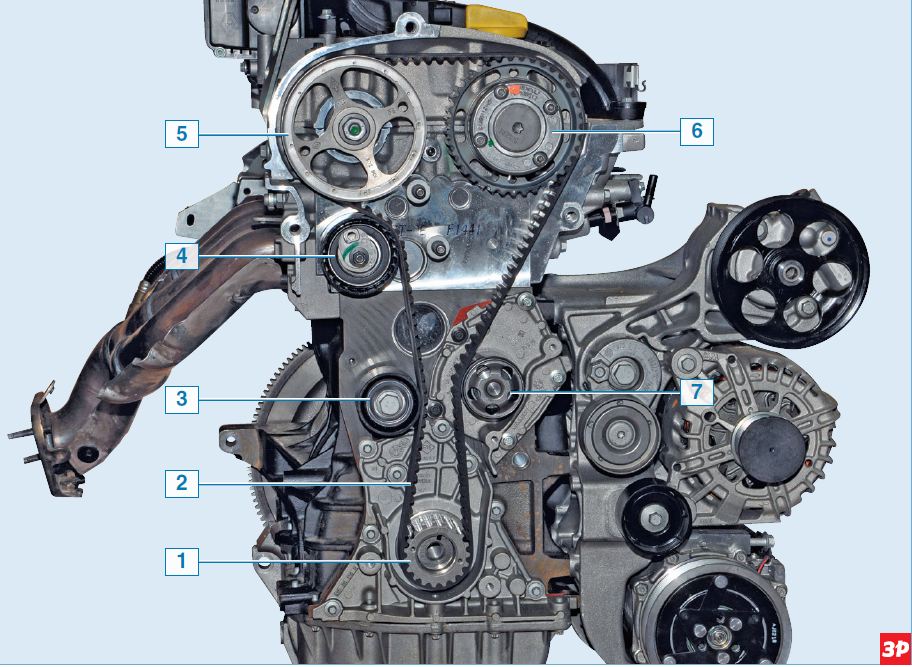

- Замена ремня привода вспомогательных агрегатов
- Замена ремня привода ГРМ
