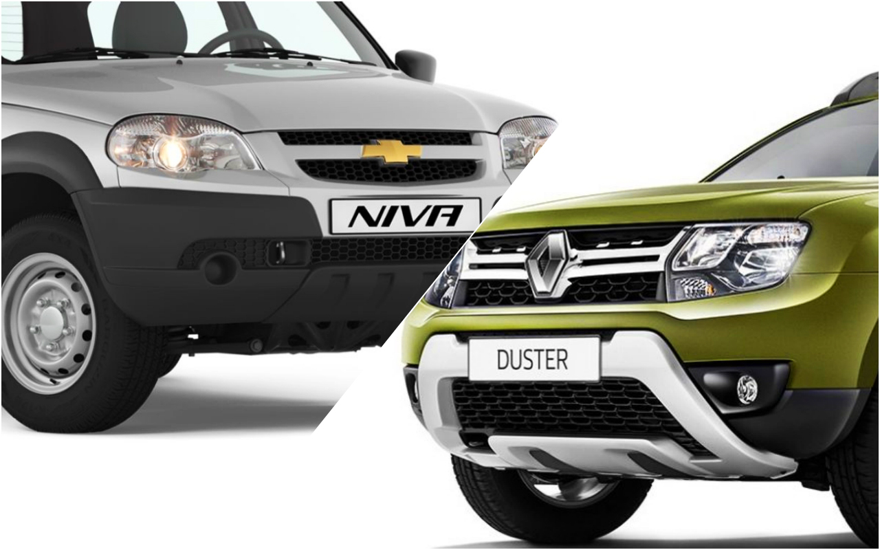

Что дороже в обслуживании: Niva или Duster? Ответ удивил даже экспертов
«За рулем» прикинул расходы владельцев полноприводного Renault Duster и самой дорогой версии Chevrolet Niva в первые три года эксплуатации.
Что представляет собой Renault Duster в минимальной полноприводной версии Access с мотором рабочим объемом 1,6 л, мощностью 114 л.с., которая стоит 840 000 рублей? Комплектация спартанская, зато это серьезный «вездеход» за разумные по нынешним временам деньги. К тому же при езде по трассе Duster отличается вполне понятным поведением, как у обычной легковушки.
Мотор Шевроле Нивы — прямой потомок первого жигулевского двигателя, предназначенного для продольного расположения силового агрегата. Рабочий объем — 1,7 л, мощность 80 л.с. Самая дорогая Chevrolet Niva в исполнении LEM оценивается в 810 000 рублей. Покупатель такой машины имеет возможность выбрать весьма оригинальный окрас для автомобиля. Например, комбинированный серо-зеленый «камуфляж» (правда, за него придется доплатить еще 10 000 руб.). В салоне — современная мультимедиасистема, даже с камерой заднего вида. И вообще, на автомобиле будут все возможные опции — кондиционер, охлаждаемый перчаточный ящик, 16-дюймовые легкосплавные колеса, противотуманные фары, окрашенные в цвет кузова зеркала и бамперы, многофункциональный подлокотник, электрообогреваемое ветровое стекло, обогрев передних сидений, водительское сиденье с регулировкой по высоте и поясничным подпором, подушка безопасности для переднего пассажира.
А у Дастера «музыка» будет только за доплату. Да и практически всех остальных перечисленных прелестей Duster в выбранном нами ценовом диапазоне будет лишен.
За сопоставимые деньги можно купить Шевроле Ниву или Renault Duster. При этом обе машины окажутся полноприводными. А вот оснащение будет сильно различаться.
