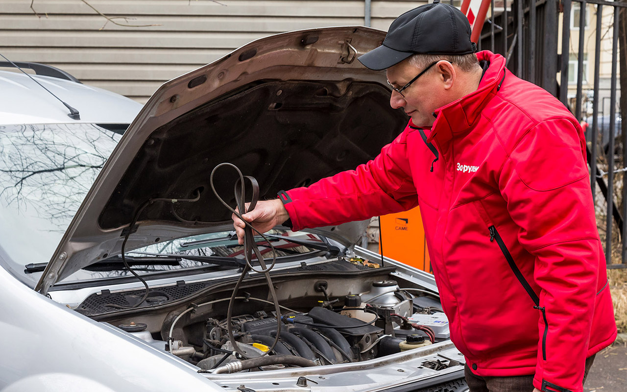

Когда генератор может отказать? Например, при обрыве ремня привода вспомогательных агрегатов, когда генератор просто не вращается, или же при повреждении самого генератора или его проводов.
