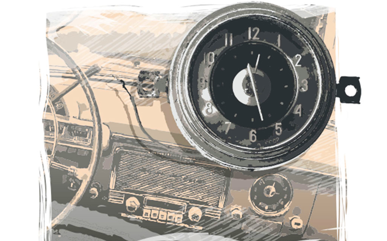

Встроенные часы Волги ГАЗ-21: там была необыкновенная технология
Часы потребляли энергию только при подзаводке!
Встроенные стрелочные часы типа АЧВ (автомобильные часы виброзащищенные) на Волге ГАЗ‑21 отличались необычным принципом работы: они потребляли электроэнергию только в момент автоподзаводки, которая осуществлялась каждые две-четыре минуты.
Всё остальное время балансовый механизм с анкерным спуском работал на запасенной энергии пружины. При снижении напряжения бортовой сети ниже восьми вольт часы автоматически отключались.
Правда, погрешность работы составляла около полутора минут в сутки - это, в общем-то, многовато...
