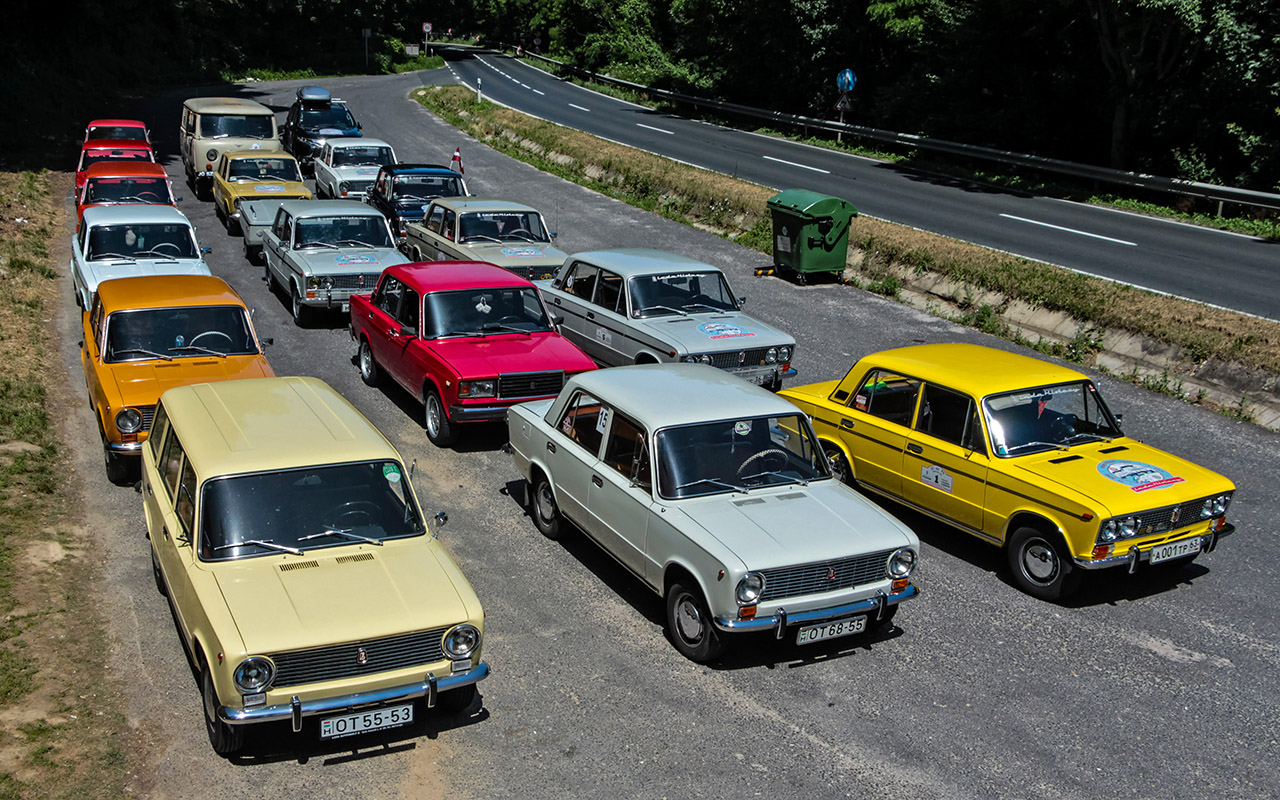

В Венгрии Лады до сих пор любят и помнят. В один прекрасный момент колонна Жигулей разрослась до пяти десятков автомобилей!
