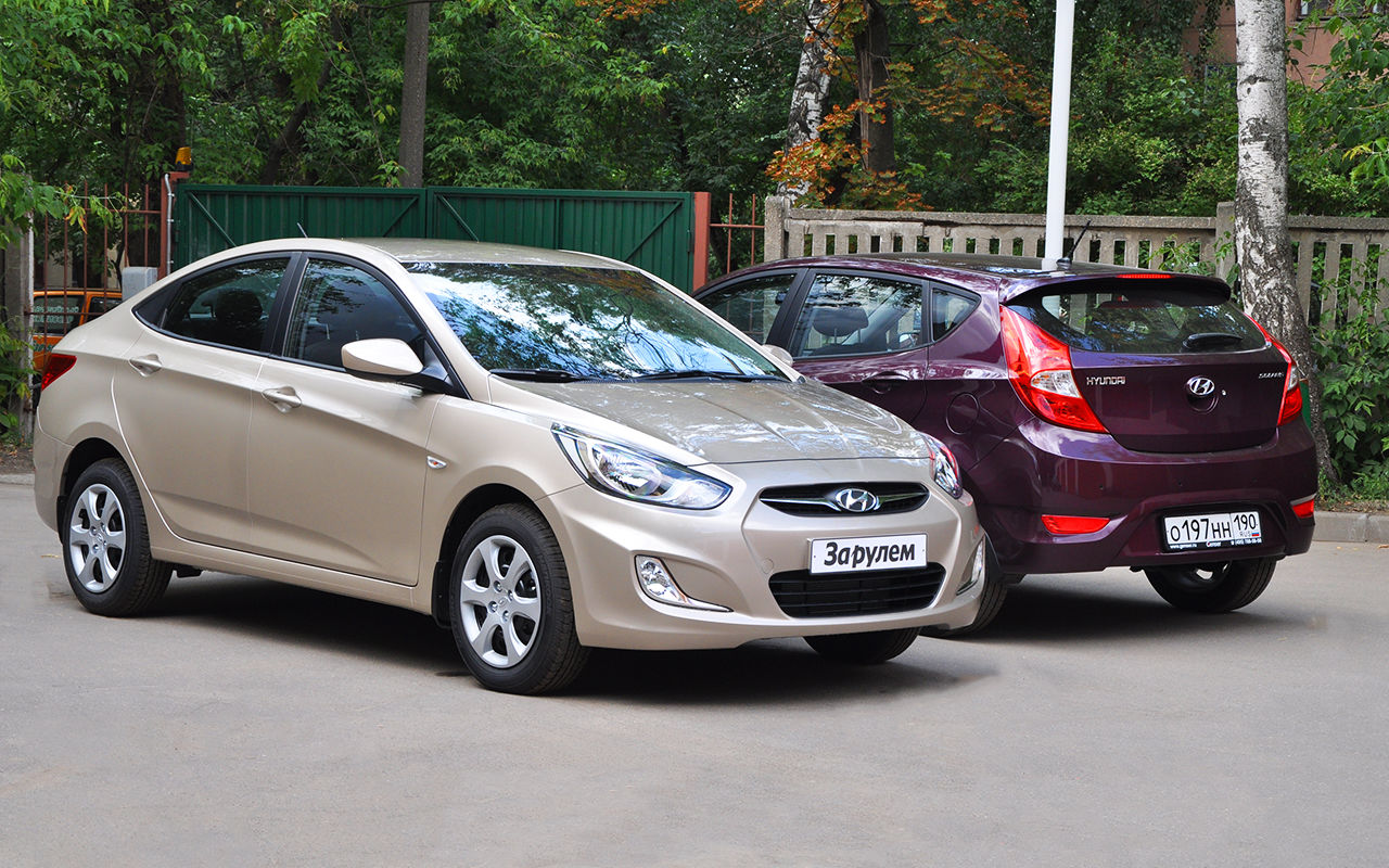

Hyundai Solaris прошлого поколения, как и соплатформенный Kia Rio, были доступны в двух исполнениях: седан и хэтчбек.
