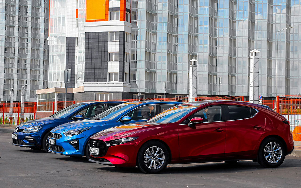

Mazda 3 и ее конкуренты: тест-драйв в цифрах
Эксперты «За рулем» протестировали три популярных автомобиля и подготовили подробный технический справочник по ним.
Как проходил и что показал сравнительный тест соперников по гольф-классу — Mazda 3. Volkswagen Golf и Kia Ceed, а также выводы экспертов «За рулем» читайте тут.
Ниже — данные производителей и прочая важная техническая информация. Бонус — сведения о внедорожных модификациях героев нашего теста, которые, не исключено, мы увидим и в России.

KIA CEED
Классные передние сиденья, богатое оснащение салона, наличие полуавтопилота, пятилетняя гарантия
Сильный гул от дороги, дерганая роботизированная коробка, заметна вертикальная раскачка на волнах
MAZDA 3
Стильный дизайн, достойная шумоизоляция, подвеска неплохо противостоит крупным неровностям
Тесный задний ряд сидений, неоправданно маленький дорожный просвет, пресноватая управляемость
VOLKSWAGEN GOLF
Шикарная эргономика, ощущение породистого автомобиля, отменная шумовиброизоляция, эффективная связка двигатель/коробка
Миниатюрные боковые зеркала, самый тесный багажник, выход машины нового поколения обвалит цéны Гольфа VII на вторичке
