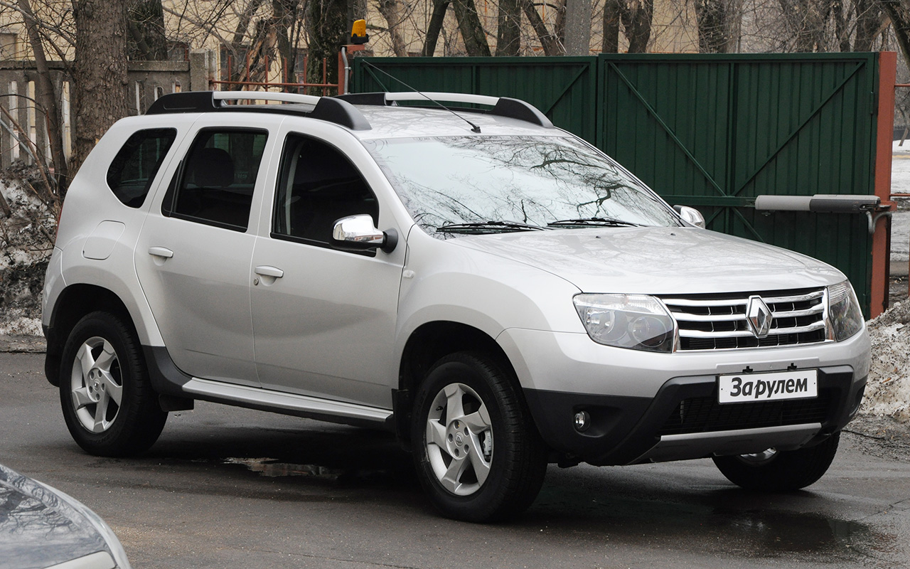

Недаром Renault Duster позиционируют как «4х4 для всех», ведь это машина с наилучшим балансом цена/качество/проходимость. Duster достаточно долговечен по нынешним временам — все важные агрегаты способны служить не меньше 200 000 км. Но для этого за ними надо ухаживать. А уход — это, прежде всего, своевременная замена масел и фильтров. Рассмотрим подробнее, что заливать в агрегаты и как часто менять эксплуатационные жидкости.
