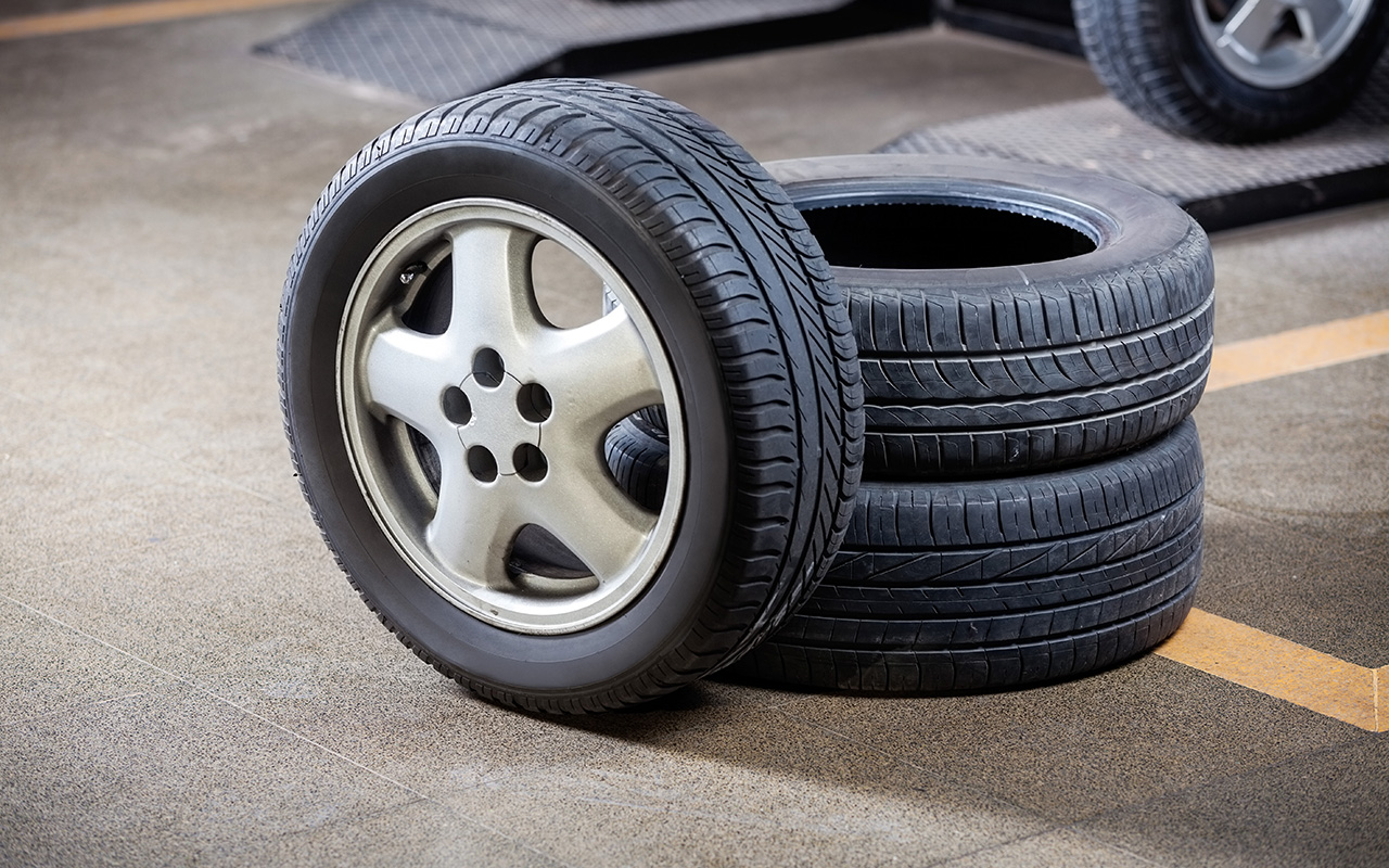

Ошибка 1. Неправильное хранение колес
Есть достаточно четкие рекомендации по межсезонному хранению колес. Они должны находиться в сухом, прохладном, проветриваемом помещении. Шины без дисков можно ставить на пол, шины на дисках (колеса в сборе) – класть стопкой или подвешивать так, чтобы они не касались пола.
Нарушение условий хранение чревато деформацией резины, появлением скрытых дефектов, которые могут привести к разрыву шины под нагрузкой. Скорее всего, вы все это знаете. И все-таки многие хранят шины (и колеса) неправильно: на балконах или в сырых сараях, ставя колеса на пол или складируя шины «колодцем» (еще и внутрь что-нибудь войдет, не пропадать же свободному месту)…
