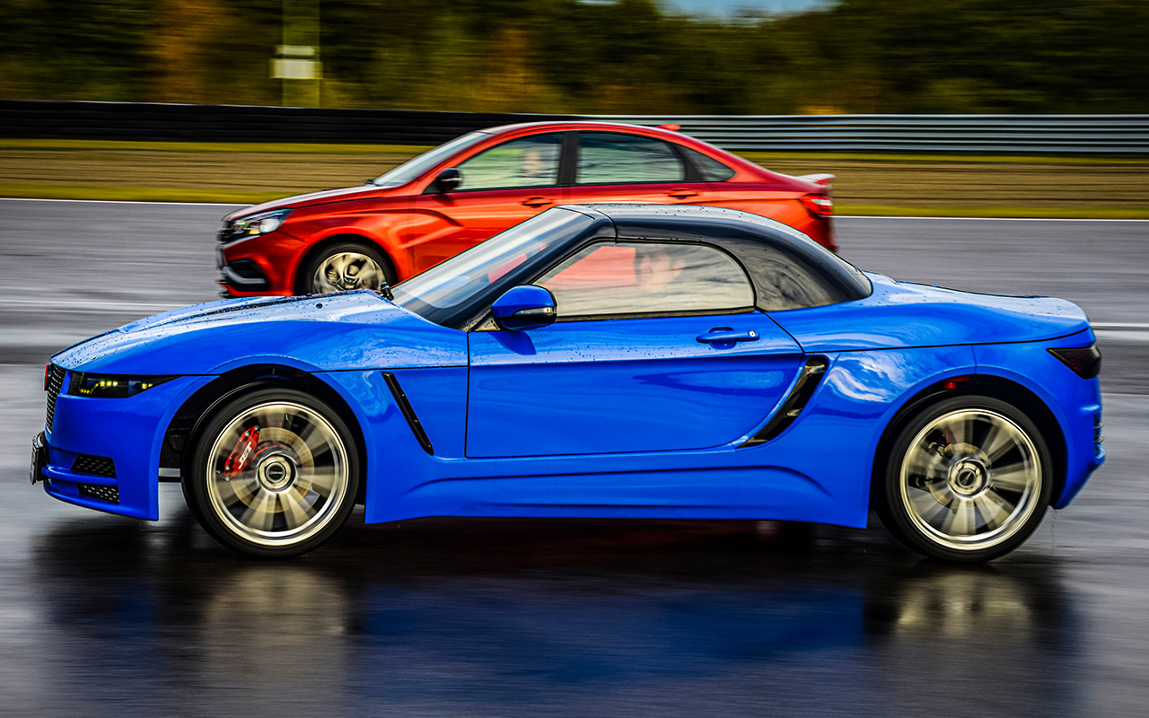

Как и предшественник-родстер, Крым‑2 построен на вазовских агрегатах. Двигатель – 1,6‑литровый ВАЗ‑21127, коробка передач – механическая, пятиступенчатая («тросовая» ВАЗ‑2181). Часть элементов подвески также позаимствована у Калины. Остальное с нуля разработано студентами и выпускниками формульной команды Бауманки. Компоновка среднемоторная, привод задний. В основе Крыма лежит пространственная рама, на которую навешиваются пластиковые панели; почти все они остались неизменными, за исключением бамперов, оптики и, естественно, крыши.

Пробраться за руль Крыма непросто. Протискиваюсь в узкий проем через широченный порог. Заморачиваться созданием сидений для «второго» Крыма не стали, взяли готовые, от BMW первой серии. Они с регулировкой длины подушки. Эргономика неплоха, но есть проблемы: педальный узел смещен вправо, а верхняя кромка лобового стекла оказалась слишком близко: я при росте 173 см пару раз бился о нее головой, когда пристегивался. Левую руку поджимает подлокотник двери – при быстром вращении руля можно удариться локтем. А крутить руль придется активно: здесь, как и в Калине, три оборота от упора до упора.
Несмотря на многообещающую внешность, Крым‑2 не даст покуражиться на треке. Подвеску нужно дорабатывать, а система стабилизации не позволяет пройти поворот под газом.

Пускаю мотор кнопкой, и за спиной просыпается тольяттинский шестнадцатиклапанник. Шумновато! Но жаловаться грех, с солидно настроенным выпуском это только в плюс. Выжимаю тяжелую педаль сцепления, и Крым уверенно срывается с места. Легкая машина отлично разгоняется – 106‑сильный вазовский мотор задорно тащит небольшое купе. Передачи включаются туго, но это не раздражает. А вот систему стабилизации стоило бы перенастроить… или избавиться от нее вовсе – все попытки пройти поворот под газом жестко пресекаются электроникой. Тяга обрубается в самый неподходящий момент. А ведь на такой машине так и подмывает пройти дугу веером, в силовом скольжении. Но нет – эффектно одолеть связку поворотов на грани (а может, и за ней) сцепления шин не выйдет.

Ну да бог с ней, с электроникой, это не главная проблема. Шасси стало лучше, но до конца уроки не выучило! Крым неплохо стоит на дуге, у него отличное распределение массы по осям, но под сброс газа купе стремится развернуться поперек дороги. Та же история при резкой переставке: машина неприятно кренится по диагонали, попутно доворачивая задней осью. Причем при уходе направо этот эффект заметнее. Нужно работать над углами установки колес и, скорее всего, доводить кинематику. Ведь машина проектируется для повседневной езды, а такие манеры могут быть опасны.

Вот она, разница между университетским КБ и автомобильным заводом! Сиденье у Весты Sport чуть хуже, чем у Крыма, – не хватает регулировки подушки по длине. Но к базовой эргономике вопросов нет. Взаимное расположение сиденья, руля и педалей правильное. Усилие на рычаге и педалях меньше. Руль короче – два с половиной оборота. Да, Весту можно и нужно «допилить»: связка мотора и коробки неидеальна. Двигатель недолюбливает низкие обороты, а коробке передач очень хочется добавить шестую ступень. Система стабилизации не отключается после 55 км/ч и предательски вступает в дело в середине поворота.
И всё же разница между шасси колоссальная. Лада чутко реагирует на руль – никаких лишних раскачек или колебаний, всё четко и по делу. Можно смело наращивать скорость на дуге, не боясь сюрпризов. При откровенном переборе скорости Веста Sport ожидаемо скользит наружу и проваливается в занос под сброс газа. Вот он, правильно заряженный автомобиль.
