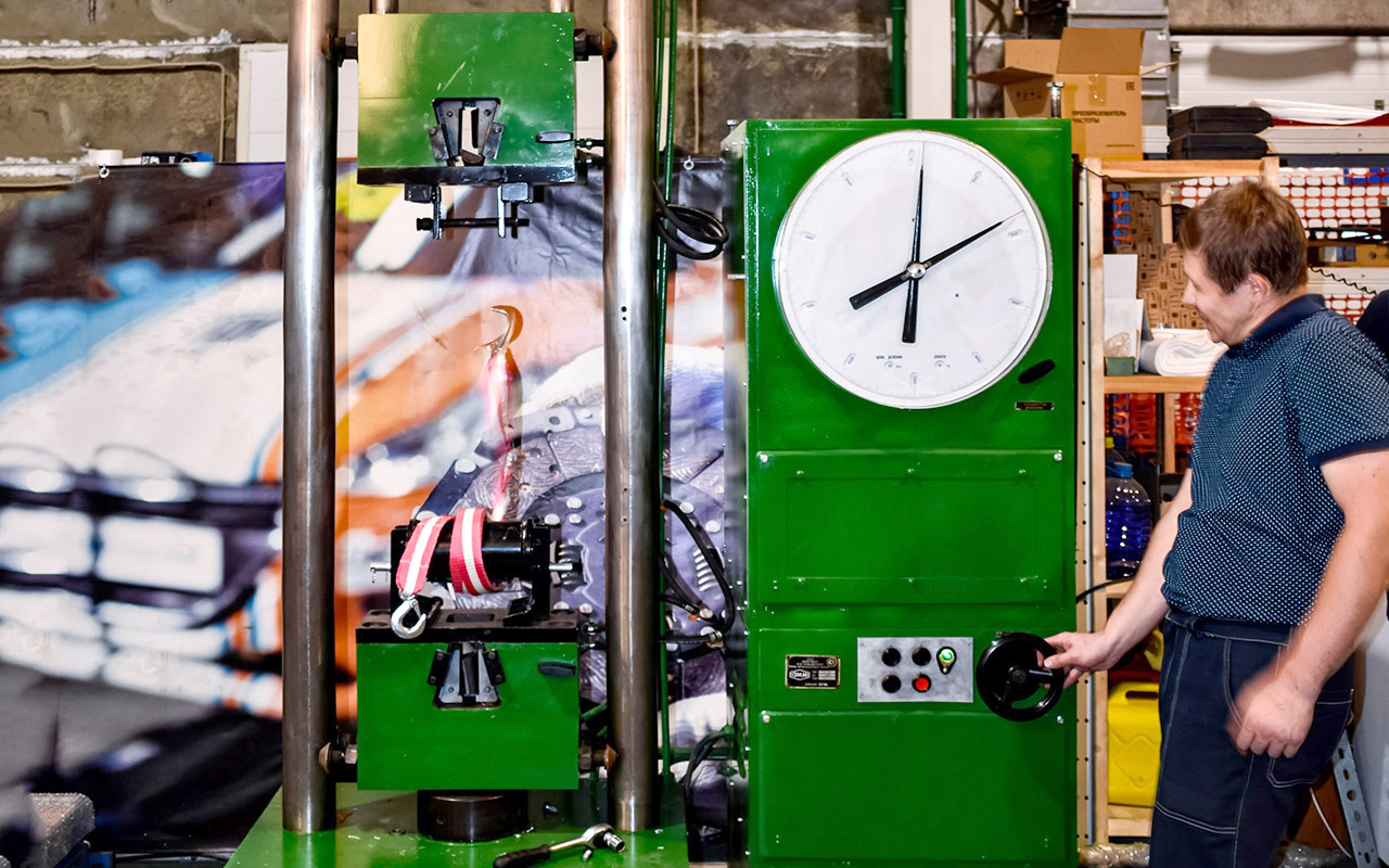

Методика испытаний
Испытать тросы решили самым показательным способом – на разрыв. Для этого воспользовались универсальной разрывной машиной Р‑20, гидравлический привод которой развивает усилие до 200 кН (примерно 20 тонн). Фиксировали как величину усилия разрыва, так и характер деформации: неизвестно, какая часть троса окажется самой слабой – его тело или же крюк.
Тросы цепляли за крюки, поскольку именно так мы используем их в деле. А в тех случаях, когда крюки помирали первыми, ради интереса отдельно проверяли тело троса.
