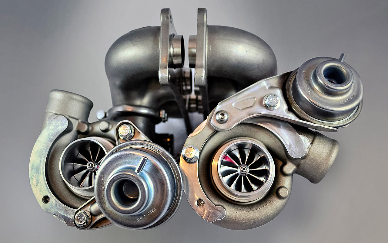

На этой волне практически все заводы выпустили множество турбомоторов. Часть из них оказались не слишком удачными. То ли недостаток инженерного опыта сказался (все новые двигатели намного сложнее предыдущих), то ли поспешность разработок. Список общепризнанных «неудачников» довольно длинный. Выборочно: трехцилиндровый опелевский 1.0 R3, Ford 1.0 EcoBoost, сильно страдавший перегревами, «Инновация 2007 года» 1.4 TSI/TFSI Volkswagen/Audi, моторы BMW семейств N45 и N46 периода 2001–2011 годов, обладатель многих премий «Двигатель года» 1.6 THP (EP6), созданный концерном PSA совместно с BMW и получивший имя собственное Prince (Принц). Локальные проколы случались и у Мерседеса, и у Тойоты, и у Рено. У всех турбоновинок были передовые характеристики, но это сопровождалось снижением надежности.

Что произошло? Мотористы под давлением экологических нормативов вынужденно избрали невыгодный с точки зрения надежности путь – сочетание увеличения давления в цилиндрах (рост температур и механических нагрузок) с облегчением шатунно-поршневой группы (уменьшение размеров и массы элементов ради снижения инерционных нагрузок). Сократился расчетный запас прочности многих нагруженных деталей – по некоторым оценкам, примерно на 40%. Это сопровождалось общим усложнением конструкции с той же целью оптимизации процесса сгорания топлива и минимизации вредных выбросов. Например, бээмвэ-пежо-ситроеновский Prince, дебютировавший на Mini, совместил в себе несколько передовых решений – турбину Twin-Scroll, систему изменения фаз газораспределения, непосредственный впрыск, систему охлаждения с умным насосом и управляемым ­термостатом.
Проблемы у многих турбодвигателей разных фирм оказались если не идентичными, то схожими. Неэффективные и не доведенные системы смазки и, как следствие, склонность к масляному голоданию, нередко одновременно с масложором (до литра на тысячу километров). Высокие термонагруженность (приводящая к ускоренной деградации резиновых и пластиковых деталей) и чувствительность к качеству топлива и октановому числу (некоторым двигателям даже АИ‑95 противопоказан). Вкупе с небрежным отношением к обслуживанию мотора суммарным проявлением становились нагар на форсунках и клапанах, отложения в цилиндрах и масляных каналах. Результат загрязнений – от течей «всего и везде» до деформации клапанов, прогорания поршней, задиров цилиндров и распредвалов.
Иногда всё это усугублялось низким ресурсом цепного привода ГРМ: цепь растягивалась намного раньше ожидаемого срока – именно на турбоверсиях, а на атмосферниках точно такой же узел работал нормально. Растянувшаяся цепь могла перескочить на несколько зубьев, что приводило к встрече поршней с клапанами.
