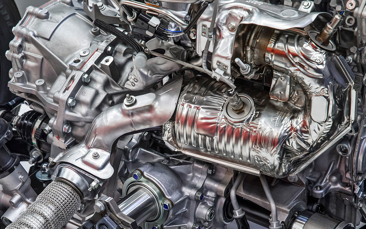

Решение Renault постепенно заменить массовый двухлитровый агрегат F4R, знакомый нам по Дастеру и Каптюру, наддувным мотором TСе‑150 объемом 1,33 литра выглядит логичным – даже несмотря на то, что у нас турбомоторов побаиваются. Этот 150‑сильный двигатель – плод совместной разработки Renault и концерна Daimler. Французы разрабатывали блок и шатунно-поршневую группу (опыта конструирования маленьких моторов им не занимать), а немцы отвечали за процесс сгорания топлива – фактически конструировали головку цилиндров.
Компактная и легкая «треугольная» головка блока цилиндров (в сечении она и правда близка к треугольнику), непосредственный впрыск под давлением 250 бар с точной дозировкой топлива и оптимизацией процесса сгорания – это технологии концерна Daimler. Нижняя часть мотора – картер двигателя, коленчатый вал, навесные агрегаты, алюминиевый блок с плазменным напылением сверхтонкого слоя стали, обеспечивающего более высокую, чем у чугунных гильз, теплопроводность и низкие потери на трение, – зона ответственности Renault.
Связки турбомотора с вариатором у Renault прежде не было. Сложность состояла в том, чтобы «поженить» два агрегата с нелинейными характеристиками, добиться хорошей динамики и отзывчивости при умеренном расходе топлива.
Вариатор СVT8 XTronic (Jatco JF016E) импортируют из Мексики. Его перенастроили на расширенный диапазон передаточного отношения: первая виртуальная передача короче, чем обычно, последняя – длиннее.
У турбомотора много тяги на низах, затем она затухает. Другая «нелинейность» – вариатор, настроенный на имитацию перехода с одной квазиступени на другую. Пазл складывали совместно французские и румынские инженеры. Загонять турбомотор в зону высоких оборотов не стали, а настроили на оптимальную работу в пределах полки крутящего момента – от 1700 до 3400 об/мин.
Как устранить эффект турбоямы? Renault использует турбокомпрессор с электронно-управляемым перепускным клапаном, особенностью которого является электрический (а не более распространенный пневматический) привод. Клапан стравливает избыточное давление быстрее и точнее и не только сглаживает эффект турбоямы, но и обеспечивает быстрый отклик двигателя, снижает расход топлива и выбросы CO2. Моторы TСе‑150 выпускают в Испании. В Россию они импортируются без фильтра твердых частиц, адаптированные к бензину АИ‑92 и удовлетворяющие нормам Евро‑5.
Проблему теплообмена и, как следствие, медленного прогрева мотора (и салона) решили установкой интегрированного выпускного коллектора с каналами системы охлаждения. Еще один интересный узел TСе‑150 – масляный насос переменной производительности, которая достигается механическим способом: используется центробежная сила, действующая на лопатки насоса, что позволяет оптимизировать давление и объем прокачиваемого масла в зависимости от оборотов двигателя. Применение насоса переменной производительности дает экономию 1% топлива (при прочих равных условиях).
Вопрос, который всерьез беспокоит автомобилистов, – это надежность. Представители Renault уверяют: европейский опыт эксплуатации показал, что ресурс турбомотора TСе‑150 сопоставим с ресурсом двухлитрового атмосферника. Нам это предстоит проверить – на российском бензине и в наших климатических условиях. Смелых много: на долю турбоверсий приходится около 50% всех продаж Арканы.
