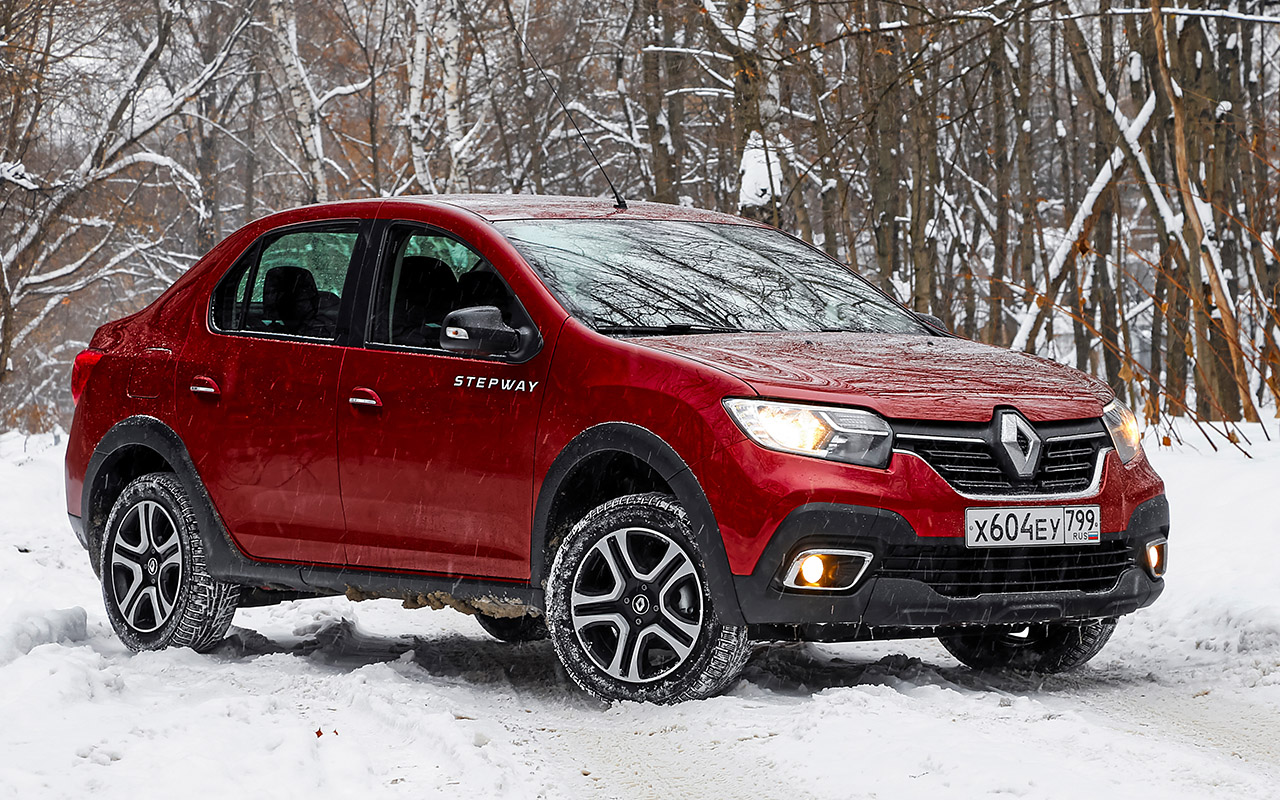

Renault Logan Stepway после 15 тыс. км: все его поломки
Этот Logan провел в редакции ровно год, но год был такой, что его и за два можно засчитать.
Фишка этого седана – в новом для него силовом агрегате: 113‑сильный двигатель 1.6 (H4M) в паре с вариатором CVT X‑Tronic. Такой Logan экономичнее версии со 102‑сильным мотором (K4M) и архаичной четырехступенчатой гидромеханикой DP2.

Годится ли Logan в исполнении Stepway на роль семейного автомобиля? Пожалуй, да. За год он ни разу не подвел, зато регулярно выручал меня в повседневных заботах. И пусть седан – не самый практичный тип кузова, но багажник Логана легко вмещает санки, детский беговел и детскую прогулочную коляску – одновременно! Задний ряд оснащен системой крепления детских кресел Isofix. Причем даже два автокресла оставляют достаточно пространства, чтобы между ними разместился и взрослый. Словом, достойный автомобиль для  семьянина. Впрочем, и не только для него.
Renault Logan Stepway City
Изготовитель – АВТОВАЗ
Год выпуска – 2018
В эксплуатации «За рулем» – с января 2019 года
Пробег на момент отчета – 15 000 км
