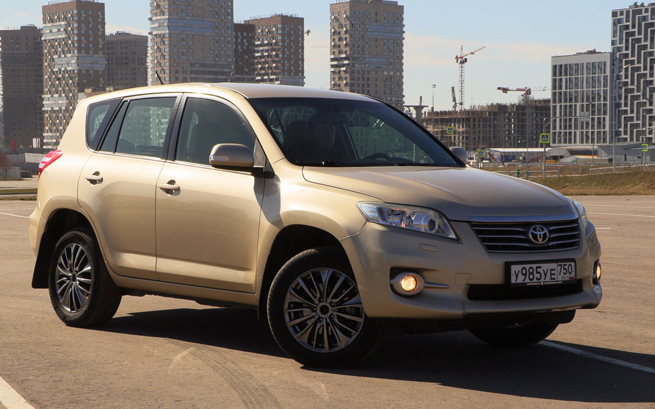

Toyota — королева вторичного рынка. Это отменное вложение при условии, что вы купите живой вариант без серьезных проблем. «Рафик», он же Toyota RAV4 третьего поколения, — достойный вариант. Мы раскопали все его косяки.
Toyota RAV4 III (XA30)
  • Годы выпуска – 2005-2014
  • Рестайлинг – 2010 г.
  • Цены – от 500 000 до 1 450 000 рублей
Третья серия, она же XA30, радует разнообразием ценников. В 2010-м японцы разродились грандиозной модернизацией машины. У короткобазной версии новым стало абсолютно всё – внешность, моторы, трансмиссия. Да, «рафики» бывают двух вариантов, и от этого сильно зависит надежность. У обеих по пять дверей, но «длиннобазка» интереснее. У нее салон просторнее, а багажник – больше. «Лонги» встречаются реже и стоят дороже.
Наш RAV4 мы взяли в Automama. Это розничная сеть автомобилей с пробегом, где каждый автомобиль проходит тщательную проверку и диагностику. В Automama можно купить авто с гарантиями и получить онлайн честную информацию о его состоянии. А я честно расскажу вам какой «рафик» выбрать, если вы нацелены на покупку именно этой модели.

Toyota RAV4 XA30 — однозначно хороший вариант с надежными моторами, трансмиссией и подвеской. Своевременно обслуживание — и она оправдает титул «неубиваемая». При этом, увы, весьма угоняемая! Немолодая уже модель всё равно пользуется популярностью угонщиков. Поэтому будьте внимательны. Номер кузова надо искать под креслом переднего пассажира. Маркировочную табличку – на левой стойке кузова. Ну а номер двигателя набит традиционно. Всё это осматривайте очень придирчиво, ведь даже второй владелец может не знать, что ездит на ворованной тачке.
Напоминаю вам, что конкретно этот RAV4, а также многие другие проверенные автомобили с пробегом можно приобрести в Automama.
