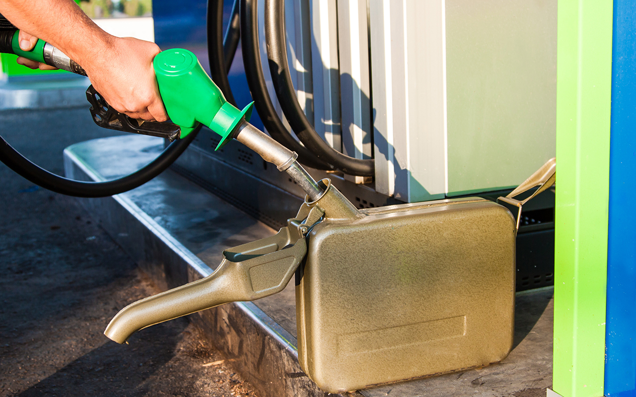

Начнем с классической 20-литровой канистры – своеобразного эталона грамотного технического подхода к созданию изделия. Реальная емкость такой канистры несколько превышает 20 литров. Воздушный карман в ее верхней части служит для компенсации изменения объема хранимого горючего при нагреве. Кстати, он же обеспечивает плавучесть заправленной канистры! Заправлять такую канистру нужно до нижнего среза ее горловины – в противном случае при нагревании корпус деформируется (зачастую – необратимо). В былые времена многие жуликоватые автолюбители специально «раздували» свои канистры, чтобы при покупке левого бензина получить на литр-другой побольше.
Деформацией канистры дело не ограничивается. Прокладка крышки может не справляться с обязанностями, а в этом случае запах бензина вам гарантирован. А если прокладка совсем негодная, а канистра при этом лежит на боку, то вполне может появиться и утечка топлива. Пластмассовые канистры, заправленные до отказа, способны порождать те же проблемы.
Может ли такая канистра «рвануть»? Нет, не может. Для возникновения горения необходимо одновременное сочетание трех факторов: это горючая среда, окислитель и импульс воспламенения. И даже если весь бензин выльется в багажник, а салон провоняет бензиновыми парами, то пожар может спровоцировать только внешний фактор типа непогашенного окурка. Что, впрочем, очень опасно.
