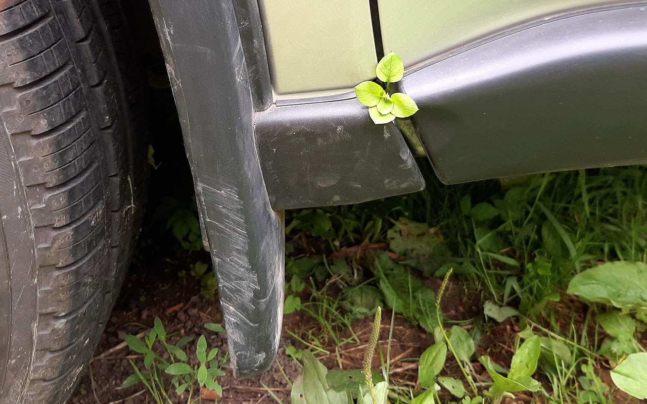

Если не чистить дренажные щели, там может даже вырасти растение.
Пространство под лобовым стеклом называется коробом воздухопритока. Оттуда забирает воздух отопитель и там оседают листва и семена деревьев. Смешанная с грязью вода, которую смахнули дворники, попадает туда же. На больших скоростях все сдувает через крышу и боковые стойки. Но зато на небольших... грязь сначала оказывается в коробе воздухопритока, а затем смывается в полости за передними подкрылками. Откуда, по расчетам конструкторов, она должна стекать на землю в районе брызговиков. Так и происходит, пока туда не попали листья. Со временем это неизбежно произойдет, и дренажные щели начнут зарастать отложениями.
Такой эффект, к примеру, характерен для Kia Rio и Hyundai Solaris. Постигла подобная участь и редакционную Ладу Весту. А у Лады Largus, которая также проходит ресурсные испытания в парке «За рулем», после весеннего карантина обнаружился росток, пробивающийся из щели между дверью и крылом. Растение смогло найти себе питательную почву!
