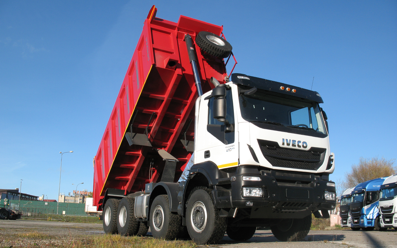

Когда рядом стоят IVECO Trakker AD410T41 8х4 испанской сборки и ИВЕКО-AMT 753910-10 8х8 из Миасса, становится совершенно ясно, что залезать в кабину вездехода гораздо сложнее. Trakker 8х4 далеко не маленького роста, но полноприводный еще выше. Это не что иное, как плата за большой клиренс и проходимость.

Несомненное достоинство – ​трехэлементный стальной бампер, практически образцовый для бездорожья. От земли до нижней кромки бампера больше 70 сантиметров!
