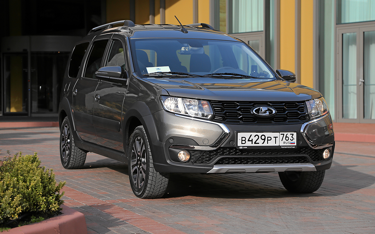

Встреча с Ларгусом
На Ларгус восьмиклапанник попал стараниями вазовских мотористов. Когда появился облегченный ВАЗ-21116, они по собственной инициативе установили его на Ларгус и как бы невзначай показали высшему руководству. Машина всем понравилась, но в серию тогда не пошла.
Об этой модификации вспомнили через несколько лет, когда стали удешевлять производство. Тогда-то и решили поменять дорогой мотор Renault (его поставляли из Румынии) на вазовский. Тем более что отечественный агрегат был мощнее и экономичнее.
Так под капотом Ларгуса прописался двигатель ВАЗ-11189. Собственный индекс он получил, поскольку ему изменили опоры и почти все навесные агрегаты (насос гидроусилителя руля, генератор, компрессор кондиционера).
Нужно больше тяги
Ларгус с двигателем ВАЗ-11189 ехал пристойно. Но когда автомобиль грузили под завязку, недостаток мощи чувствовался. Подоспевшие нормы Евро-5 еще больше придушили мотор. И перед мотористами поставили новую задачу – на основе старого блока построить более современный и новый мотор. Его-то мы и увидели в серийном исполнении на о бновленном Ларгусе.

С начала 2021 года на рестайлинговый Ларгус стали ставить мотор, который изменился существеннее, чем сам автомобиль. Заменили большинство крупных деталей и узлов – более 20 наименований!
