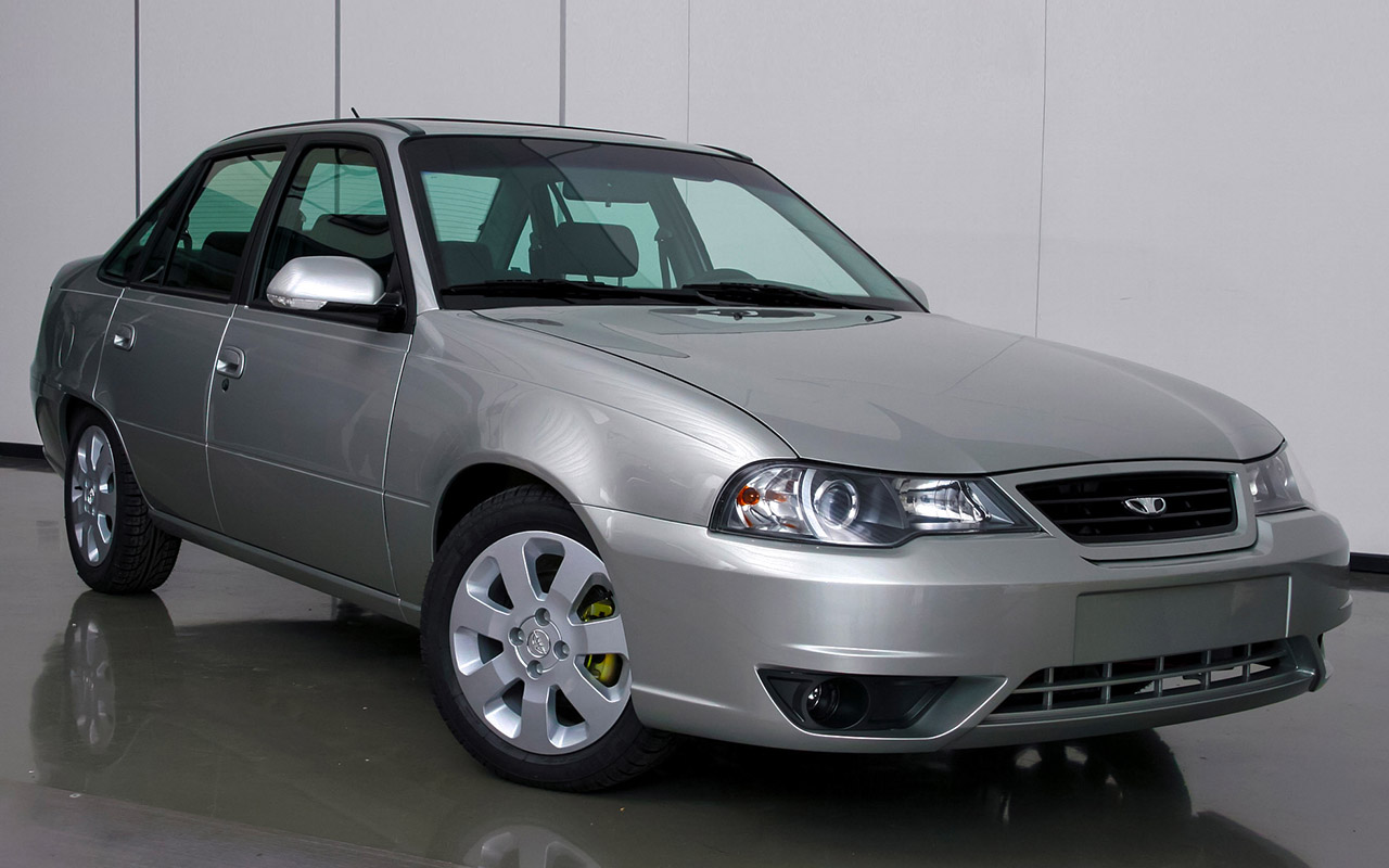

Daewoo Nexia-десятилетка: 4 «за» и столько же «против»
На вторичке Нексия дешевле Лады Гранты. А ведь она не так уж и плоха.
Модель, родственная автомобилю Opel Kadett из далеких 80‑х, к нам попадала, в основном, с узбекского завода Daewoo, хотя около года Нексию собирали и в Ростове. Ограничимся периодом после финального рестайлинга 2008 года (машина получила индекс N150): дремучие моторы заменили более современными, немного доработали силовую структуру, освежили оптику и интерьер. Продажи в России свернули в 2013 году, но на вторичке есть отдельные, более свежие экземпляры (выпуск шел до 2016‑го).
Продаваемый сейчас узбекский Ravon Nexia R3 – копия не Нексии, а седана Chevrolet Aveo.
Достоинства
  • Дешево!
  • Подвеска вполне жизнеспособна на плохих дорогах.
  • Надежные моторы.
  • Большой багажник.
Непритязательные моторы родом из 1990‑х – плюс с точки зрения тех владельцев, которые чихали на экологию и экономичность, а интересуются больше ресурсом, простотой обслуживания и доступностью ремонта.
Недостатки
  • Эргономика и комфорт прошлого века, тесный задний ряд.
  • Гниет кузов, система выпуска и многие другие элементы.
  • Просвет всего 158 мм – и заметно уменьшается под грузом.
  • Нестабильное качество сварных швов, окраски и сборки.
