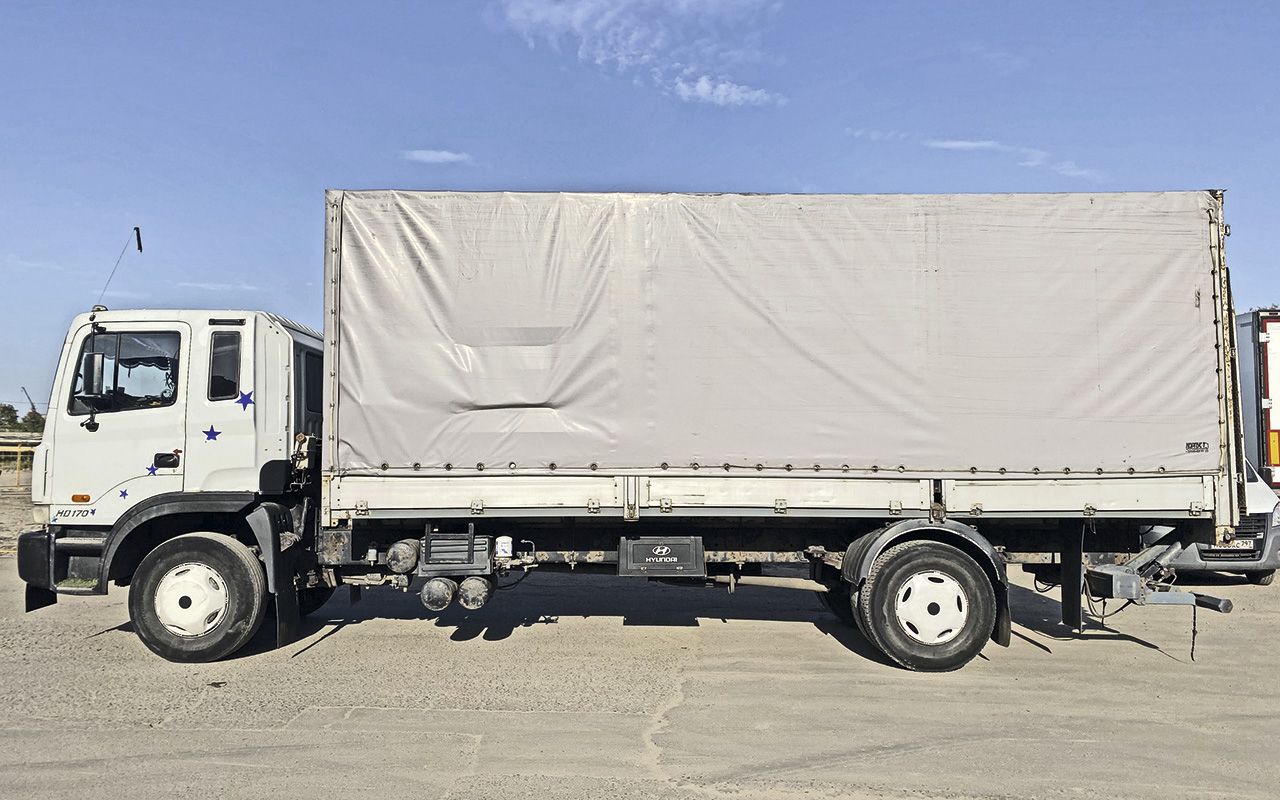

Крупнотоннажные грузовики Hyundai HD170 использует московская транспортная компания «Авто Экспедитор». Опыт эксплуатации таких машин проанализировали эксперты журнала « Рейс».
Технические особенности
Двухосные крупнотоннажники Hyundai HD170 относятся к семейству Trago. Полная масса машины чуть более 17 тонн, грузоподъемность шасси — около 10 тонн. В России эта модель чаще встречается в виде бортовых грузовиков с кранами-манипуляторами, но ряд перевозчиков заказывали шасси HD170 с промтоварными фургонами и иными надстройками. В большинстве случаев эти автомобили оборудованы шестицилиндровыми двигателями рабочим объемом 11,15 л мощностью 290 л.  с. Но есть и машины с 5,9-литровыми 255-сильными моторами. Коробка передач, как правило, простейшая шестиступенчатая без демультипликатора. Из двух вариантов колесной базы больше востребована длинная (5850 мм), а короткобазные (4395 мм) шасси обычно используют для автоцистерн и различной спецтехники.

Конструктивно модель напоминает КАМАЗ. Не современный, а советский –​ образца 1976 года. Правда, с одной важной оговоркой – ​детали и узлы корейского аналога изготовлены и собраны в условиях гораздо более высокой культуры производства. Как и отечественные грузовики, «сто семидесятый» неприхотлив к качеству дорог. Не страшны ему ни глубокие ямы, ни рытвины, и на бетонную плиту он заедет, не поломав бампера. В общем, эта машина отлично подойдет для доставки стройматериалов на объекты. Но при развозной работе по городу это качество не востребовано.
Зато значительная погрузочная высота кузова нередко доставляет неудобство при разгрузке на «точках». Водители не любят HD170 – ​подвеска на многолистовых рессорах очень жесткая, и в кабине трясет. Особенно на машине 2008 года выпуска, где нет пневмоподвески водительского сиденья.
