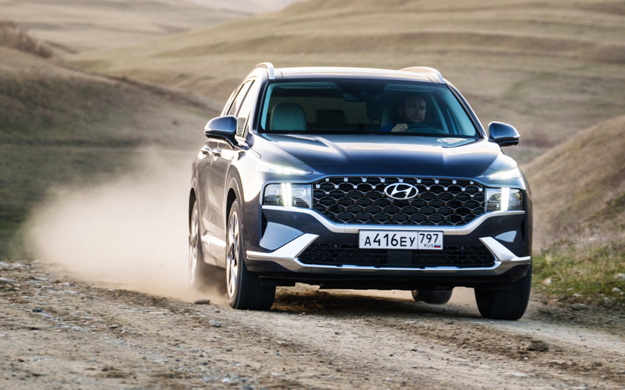

Мотор Santa Fe «модернизировали наоборот». Почему?
Более простая конструкция — ответ на запрос покупателей. Ведь базовую «четверку» Санты можно заправлять 92-м, и прослужит она дольше (последнее — в теории).
