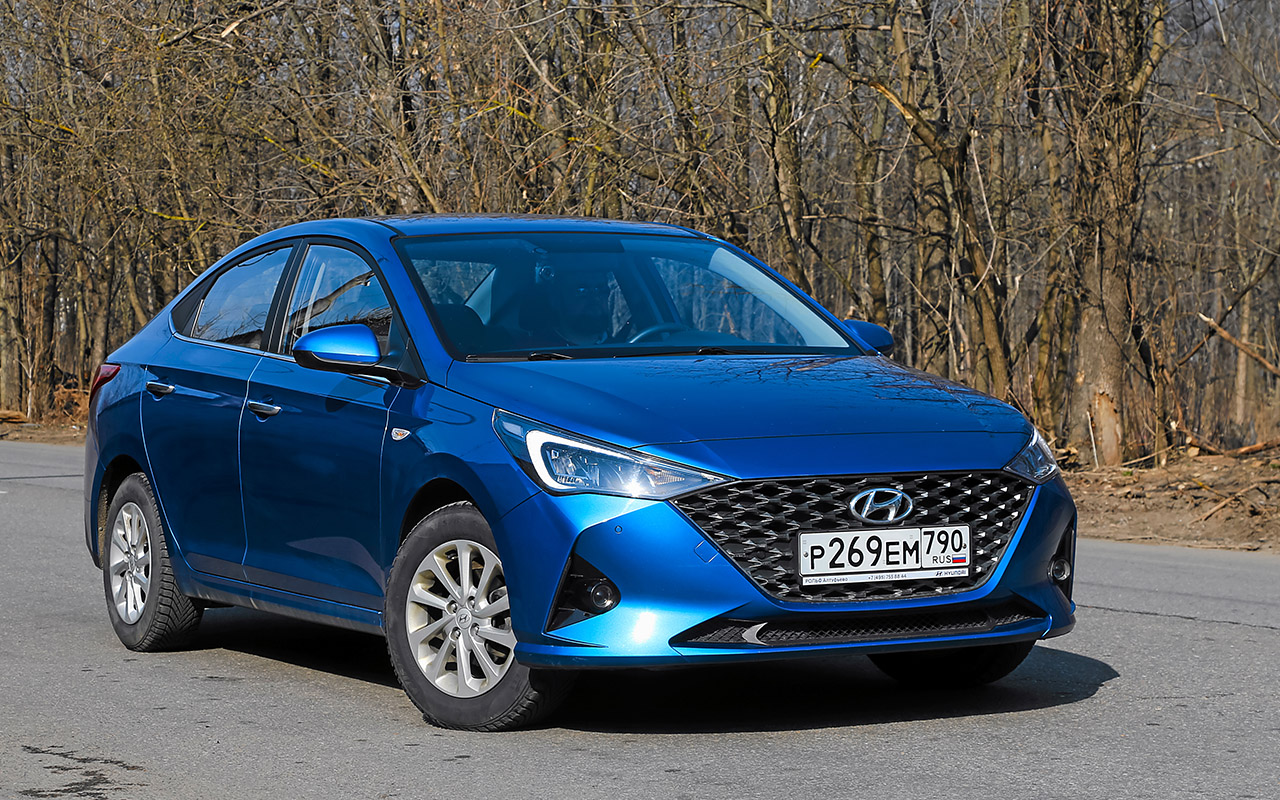

Как мы перезимовали с новым Солярисом: полный отчет после 24 тыс. км
Hyundai Solaris морозов не боится. Но пара «кандидатов в неисправности» все же обнаружилась.
Зима в Москве вышла на славу: с подзабытыми крепкими морозами и такими снегопадами, что пару дней из моего двора физически было невозможно выехать. Но что вы думаете? Кроме пополнения бензином и омывайкой, машина так ничего и не попросила. Русская зима ее не испугала.

Мне нравится, как он выглядит и как он едет. Между прочим, Solaris настроен заметно иначе, нежели производящийся на том же петербуржском конвейере Kia Rio. У Hyundai более активная реакция на газ и более логичное реактивное действие на руле с четко выраженным «нолем». Все вместе дает ощущение живой, интересной в управлении машины против «никакого» Rio.
При этом мотора 1.6 в дуэте с 6-ступенчатым автоматом хватает для обгонов и для езды по «платке» на скоростях до 150 км/ч (если ехать быстрее, коробка уходит с шестой на пятую ступень). Подвеска чуть жестковата на крупных ямах и дачной грунтовке, зато отлично справляется с щербатым областным асфальтом.
Поэтому когда меня просят посоветовать машину без особых амбиций, чтобы просто ехала вменяемо и «не парила мозг» огрехами сборки или невысокой надежностью, я с легким сердцем рекомендую Solaris. Потому что Rio, повторюсь, едет скучнее, а Лада Веста на фоне Соляриса интересна лишь ценой. Живем-то один раз.
