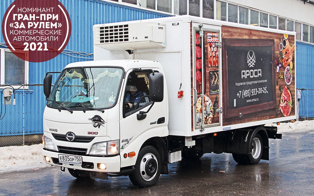

Автомобилей Hino 300 в парке на сегодняшний день 17 единиц, все на 3,5-тонном шасси выпуска 2014-го и 2017-го годов. Несколько машин после пяти лет эксплуатации были проданы, но большая часть из приобретенных шесть-семь лет назад фургонов до сих пор в строю. Новых фургонов Hino 300 после 2017 года не покупали. Руководство компании приняло решение пополнять парк автомобилями на шасси Isuzu Elf.

Специфика груза требует строгого соблюдения температурного режима перевозок, поэтому автомобили используются только с изотермическими кузовами (как правило, производства рязанского завода «Центртранстехмаш»). Фургоны-рефрижераторы на шасси Hino 300 вмещают 8 европаллет, утеплены СИП-панелями. Компрессор холодильно-обогревательной установки (ХОУ) приводится от двигателя шасси, также есть стояночный привод от внешней электросети. Внутренний объем фургона можно разделить на две части специальной перегородкой, а мультирежимная ХОУ марки Thermo King позволяет устанавливать в каждом из отделений свой температурный режим. В передней части фургона есть дополнительные боковые двери, через которые можно разгрузить передний отсек, не нарушая температурный режим заднего. Таким образом, машина обслуживает за рейс несколько точек.
