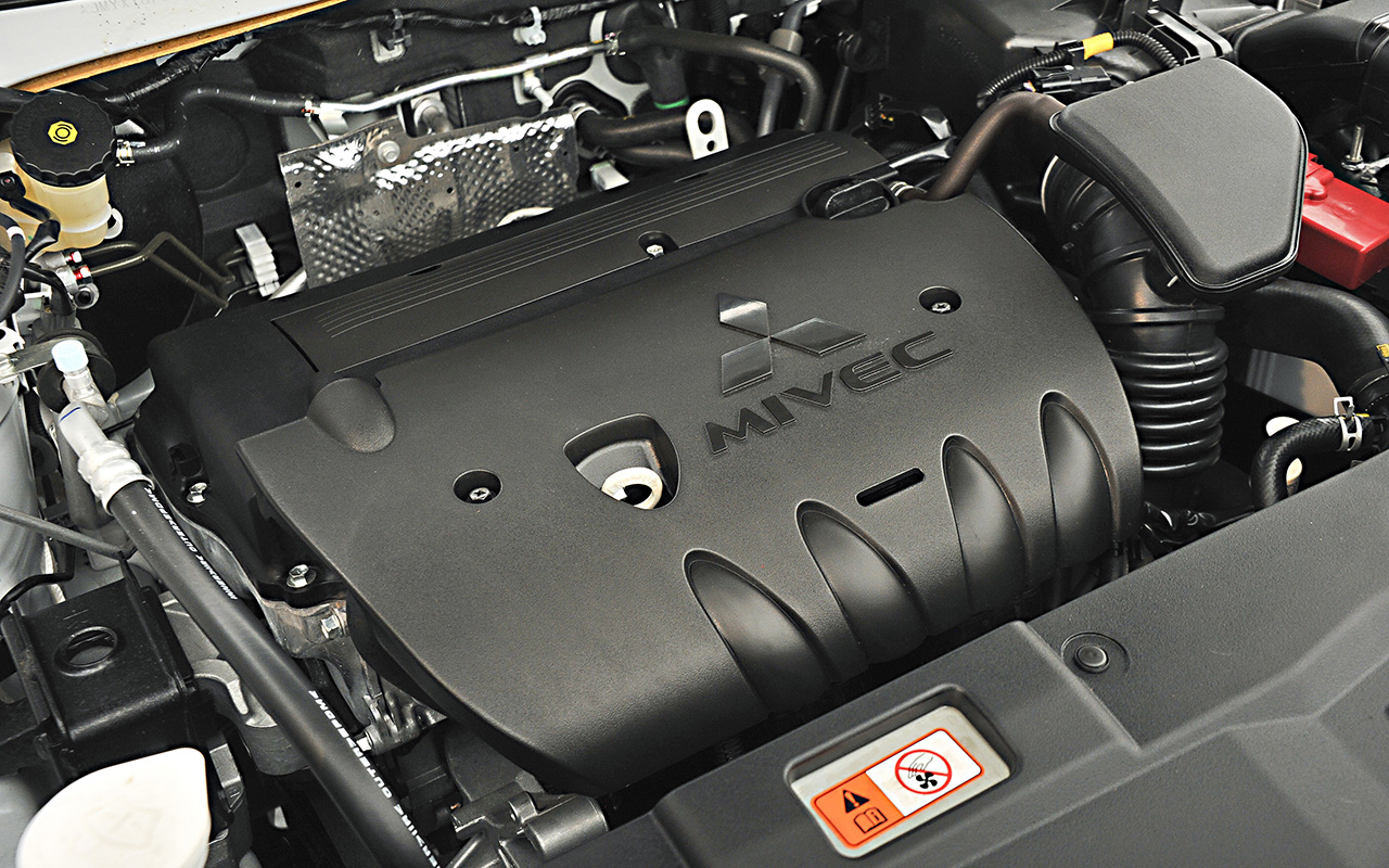

1 место: Mitsubishi Outlander
Мотористы Mitsubishi, как и 20-30 лет назад, держат высокий уровень. Во всяком случае, к современной линейке атмосферных двигателей претензий минимум.
Отличный 2-литровый 150-сильный мотор 4В11 с системой регулировки фаз Mivec — наследник знаменитого 4G63. Неприхотлив и вынослив, приемлет АИ-92, имеет ремонтный размер (редкость в наши дни!). Шум, вибрации, посвистывание для него дело обычное, тепловые зазоры надо регулировать. Зато не бывает серьезных поломок – по крайней мере, до 200 000 км, а ресурс уходит за 300 тысяч. На столько же способна и цепь ГРМ.
Такие же отзывы и о моторе 4B12 объемом 2,4 литра.
