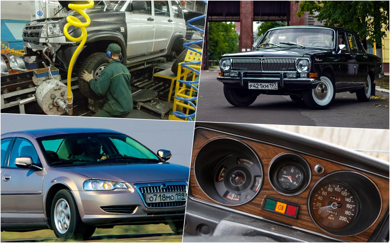

1. Дверь не туда
Задняя дверь на внедорожнике УАЗ Патриот изначально открывается не в ту сторону! Зачем при правостороннем движении нужна дверь, висящая на правой стойке кузова, – загадка. Подъезжаете к тротуару, хотите погрузиться или разгрузиться, а открытая дверь фактически перекрывает подход к кузову, вынуждая всякий раз обходить ее вокруг.
2. АКБ в бампере
На автомобиле Волга Сайбер, чтобы снять аккумуляторную батарею, требуется демонтировать переднее левое колесо, да еще и подкрылок. Сама батарея – тоже не подарок: она с боковыми выводами, а потому дефицитная и дорогая. Возможно, для большой заокеанской страны подобное расположение АКБ на Крайслере Себринг (именно эта машина стала донором для Сайбера) – в порядке вещей, но нам-то это зачем?
3. Колодки на Патриоте
Асимметричную пластину, поджимающую передние тормозные колодки УАЗа Патриот, можно поставить двояко, причем неправильная установка чревата снижением ресурса колодок. Почему не предусмотрели «защиту от дурака» в виде простейшего ключа?
4. Индикатор без датчика
На Волге ГАЗ 24-10 лампочка резерва топлива, предусмотренная конструкцией, не могла работать по назначению, потому что никуда не была подключена. Концевой датчик в бензобаке отсутствовал как класс. Примечательно, что при нажатии на клавишу, предназначенную для проверки исправности индикаторов на приборной панели, лампа исправно загоралась.
