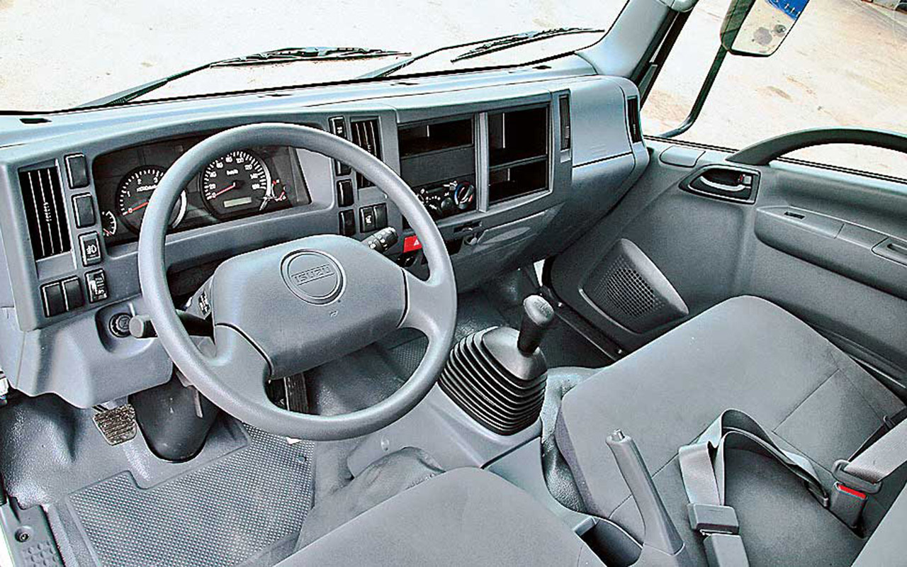

Пассажирское сиденье не слишком просторно для двоих, но в коротких рейсах особых неудобств не будет
