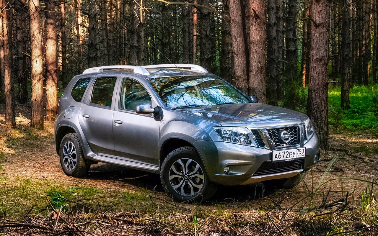

Nissan Terrano III с пробегом: в чем-то он лучше Дастера
Покупку нового Террано иные называли пустой тратой денег. Эксперт «За рулем» оценил его шансы на вторичке.
Технически Terrano почти идентичен кроссоверу Renault Duster – то же шасси, те же агрегаты, много общих элементов в кузове. Основные отличия – в дизайне и базовом оснащении: у Terrano оно побогаче. Собирают Terrano на том же московском заводе, что и Duster, – хотя последний уже сменил поколение.
Nissan Terrano
Достоинства
  • Очень выносливая подвеска.
  • Моторы и механические коробки с большим ресурсом.
  • Полный привод, на который можно положиться.
Салон – череда напоминаний о Дастере. И даже кнопки обогрева сидений создатели Terrano не сочли нужным убрать с боковин кресел и перенести в более удобное место.
