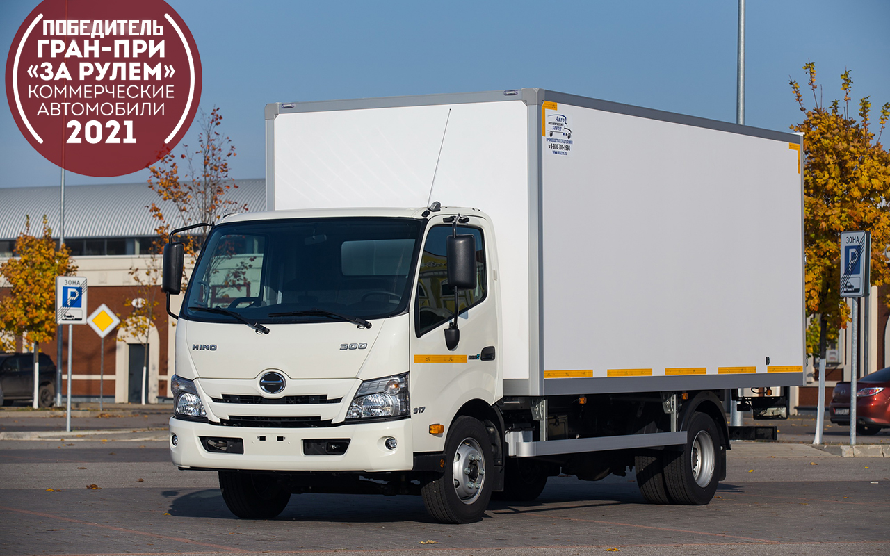

В номинации «Среднетоннажные грузовики» лучшим признан HINO 300 XZU720 .

HINO 300 XZU720 - это грузовик полной массой 8 тонн и грузоподъемностью шасси 5290 кг. На всех «трехсотках», и даже на самой маленькой — полной массой 3,5 тонны, стоит дизель HINO N04C объемом 4,009 литра. Это рядная «четверка» — классический мотор «литр на цилиндр». Этот же двигатель HINO N04C у Toyota устанавливают на развозных грузовичках Toyota Dyna и Toyota ToyoAce.
Двигатели очень простые и надежные. В них нет балансирных валов, но вибраций тоже практически нет. Привод ГРМ — не цепью или зубчатым ремнем, а долговечными шестернями, не требующими обслуживания. И еще немаловажная особенность - здесь применяется чугунный блок с «сухими» гильзами, которые легко заменить в случае ремонта. Головка блока тоже прочная – она чугунная, с четырьмя клапанами на цилиндр. Распредвал находится в блоке, шестерни ГРМ — переднего расположения.
Топливная система — электронно-управляемая Common Rail производства японской компании Denso. Турбина фирмы Honeywell, с электронно-регулируемым направляющим аппаратом. Еще самые первые «трехсотки» Евро-4, поставляемые в Россию, оснащались системой нейтрализации EGR, то есть рециркуляцией отработавших газов. Причем для уменьшения температуры ОГ перед подачей во впускной трубопровод их охлаждают в особом водяном теплообменнике. HINO N04C Евро-5 тоже оснащен системой EGR, но рециркуляция дополнена сажевым фильтром. У современных версий мотора N04C две настройки мощности: 165 л.с. и 464 Н.м или 150 л.с. и 420 Н.м.
