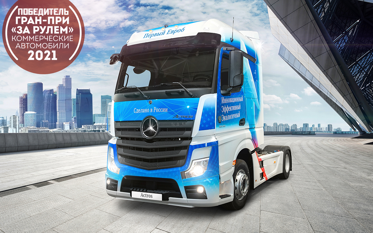

Mercedes-Benz Actros — лучший магистральный грузовик 2021 года
Mercedes-Benz Actros назван л учшим магистральным грузовиком года по итогам Гран-при «За рулем» — Коммерческие автомобили.
Церемония награждения победителей состоялась на выставке COMTRANS 2021 – крупнейшем в России и Восточной Европе форуме коммерческих автомобилей.
