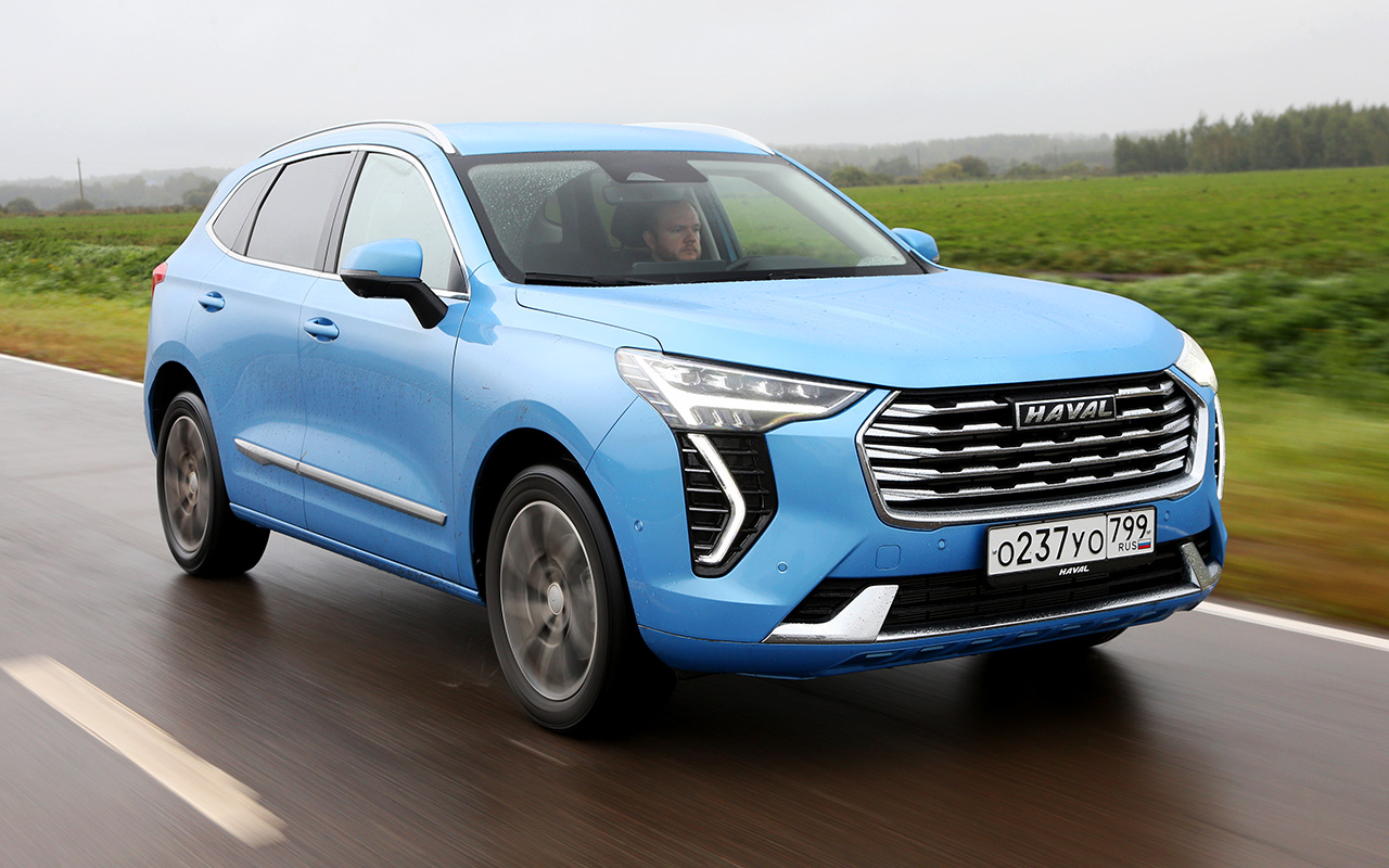

А Jolion AWD озадачил уже на второй день. При пробеге 500 км зажглась лампа Check engine. Одновременно стала неадекватно переключаться коробка передач: зависала, путалась в ступенях, меняла их излишне резко.
Для начала почитал отзывы в интернете. Будь это мой Jolion, я схватил бы инфаркт. Про полноприводники пишут ужасы: симптомы как у нас плюс мотор троит и чуть ли не сажа из выхлопной трубы. Дилеры же чаще всего разворачивают владельцев, рекомендуя сменить заправку. Только один человек написал, что без суда добился возврата автомобиля!
У дилера машина провела три с лишним часа. Поменяли передний лямбда-зонд и перепрошили коробку передач. После этих процедур Haval поехал гораздо резвее, а расход даже на трассе (если верить маршрутному компьютеру) упал на два с половиной литра. Логично: с неисправной «лямбдой» машина должна «есть» заметно больше.
Вмешательство сервисменов помогло — неисправность ушла. Продолжаем наблюдение.
