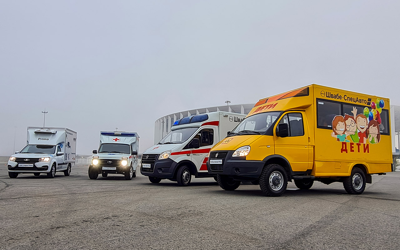

Чтобы поездить на новых машинах семейства Prima, я отправился на берега Волги – в нижегородскую компанию «Промтех». Её машины интересны тем, что имеют сертификацию и заводскую гарантию. Надстройки нижегородцы делают из сэндвич-панелей, а в задней подвеске используют пневмобаллоны – для регулировки клиренса при загрузке.
Автор поездил на каретах скорой помощи на базе пятидверной Нивы и ГАЗели Next, на школьном автобусе из полноприводного Соболя и рефрижераторе Ларгус.
