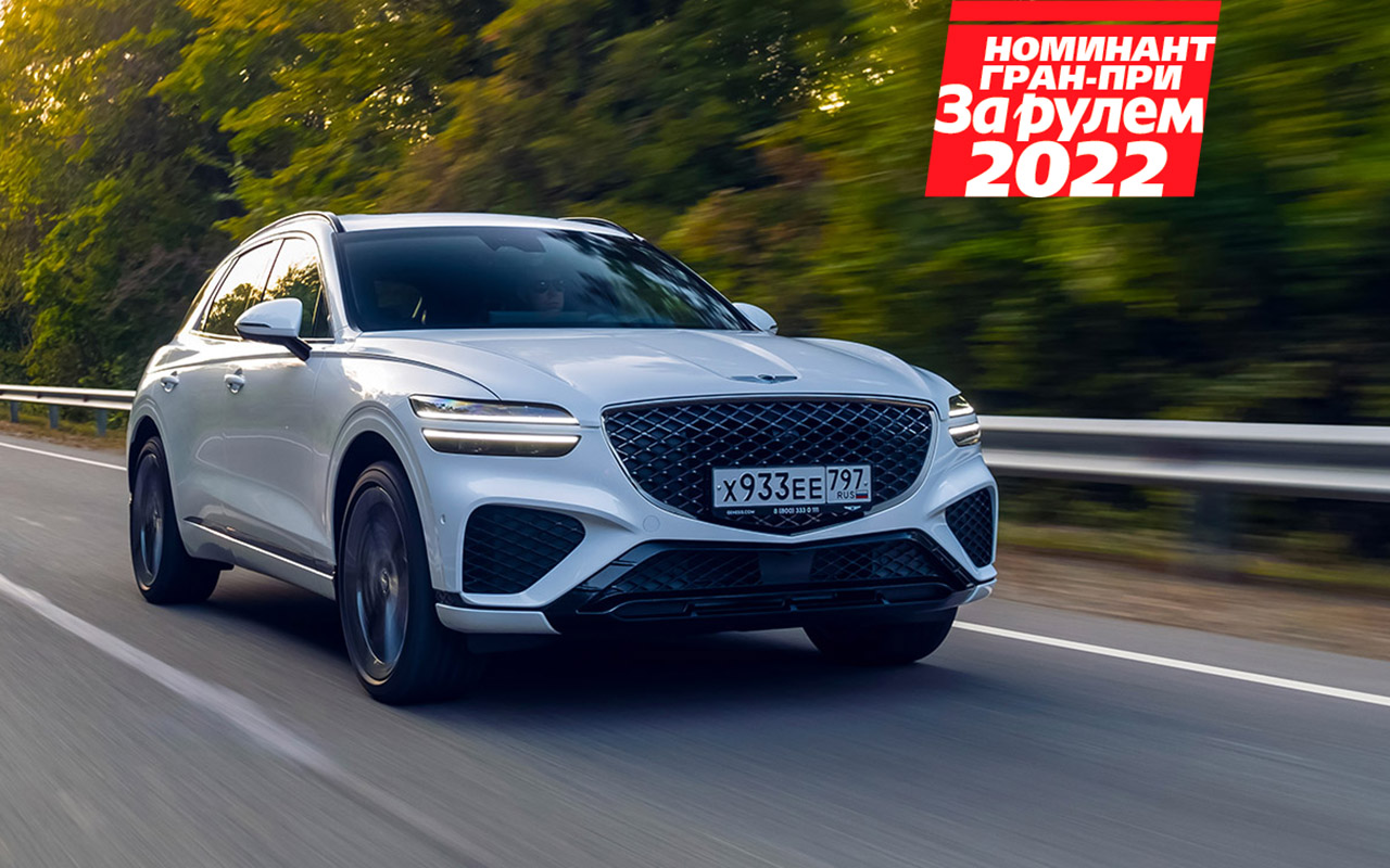

Новый корейский кроссовер: все его крутые фишки
Встроенный видеорегистратор, навигатор с дополненной реальностью, умные тормоза, управляемые «по проводам» — и это далеко не все интересные функции Genesis GV70!
Предшественника у GV70 не было: Genesis впервые выступил в сегменте среднеразмерных кроссоверов типа BMW X3 и Audi Q5.
У новичка есть «брат» – более крупный GV80. У обоих продольно расположенный мотор и полный привод с подключением передка через многодисковую муфту.
