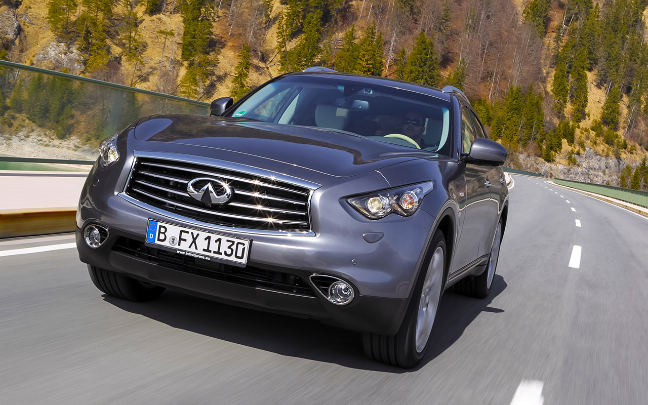

У предшественника Infiniti QX70 нет слабых мест — ну, почти нет.
Ниссановская платформа FM, примененная также на седанах и спорткупе – это продольное расположение мотора, базовый задний привод и подключаемая передняя ось. Индексы FX35, FX37, FX50 отражают объем двигателя.
Рестайлинг 2011 года на внешности сказался слабо, зато добавил передовой электроники. В 2013 году модель переименовали в QX70 – без технических изменений.
Infiniti FX II
