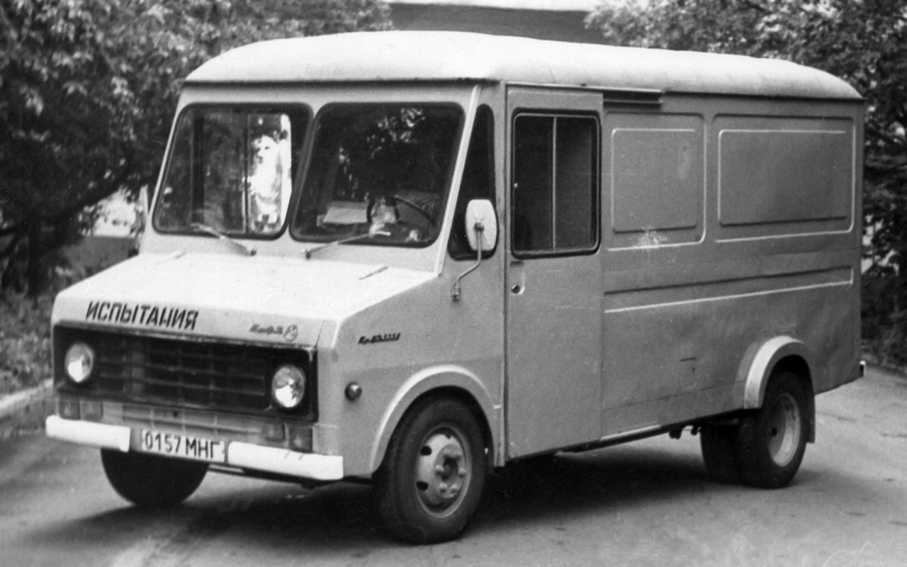

НАМИ‑0267 – базовый высокий фургон, 1986 г.
Ульяновский моторный в качестве производителя нового дизеля тоже быстро отпал. Хотя бы потому, что у него не было технологии чугунного литья, необходимого для блока цилиндров разработанного в НАМИ двигателя. В итоге ожидаемо пришли к решению временно ставить на фургоны лишь бензиновый двигатель 2,45 л мощностью 75–77 л.с., но с новой четырехступенчатой коробкой передач. А поскольку мотор для такой тяжелой машины был слабоват, главную пару вместо 4,125 (как у УАЗа) сделали 4,55.
Предсерийный КиАЗ‑3727 с более низкой грузовой дверью.
Теперь опытными образцами занимался УАЗ. Поскольку в Ульяновске не хватало специалистов‑кузовщиков, к ним подключили инженеров с ГАЗа. Три фургона 1986 года получились слишком тяжелыми: полная масса 3750–3780 кг. Следующие образцы – уже третьей серии – сделали поуже и, соответственно, полегче. А машины четвертой серии 1988 года были уже, по сути, предсерийными. А тут и новый завод вроде бы определился.
