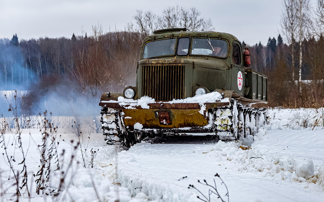

Даже попривыкнув к повадкам машины и понимая, что опрокинуть ее или «засадить» в прикрытой снегом канаве практически невозможно, все равно испытываю некий трепет. Чем и как мы будем вытаскивать этот почти всемогущий тягач, если в овраге все-таки уткнемся в бруствер носом?

Первые тягачи АТ-Л (артиллерийский тягач легкий) собрали в Харькове в 1947 году. Крупносерийное производство после долгих и всесторонних испытаний начали лишь в 1952‑м. После Великой Отечественной армию стремительно перевооружали в преддверии возможной новой войны с недавними союзниками. Не только военные, но и инженеры накопили огромный опыт. По сути, АТ-Л стал первой после Победы принципиально новой машиной этого класса.
Тягачу можно дать вполне автомобильное описание, которое в данном контексте прозвучит забавно: грузопассажирский, 11‑местный, с несущим кузовом и – переднеприводный!
Кузов у тягача действительно несущий, сварной. В конце 1940‑х это было новшеством. Кабина узнаваема: от грузовика ЗИС‑150, но более низкая и более широкая: вставку шириной в 240 мм хорошо видно по центральному окошку. Три места, причем сидеть куда просторней, чем в грузовике. А еще восемь мест – на продольных откидных лавках в кузове для расчета орудия массой до шести тонн. Именно на такой прицеп рассчитан тягач.
Термин «легкий» в данном случае означает весовые параметры машины: полная масса 8 тонн и грузоподъемность 2000 кг.
Коробка передач стоит перед двигателем, ведущая звездочка – передняя. То есть, проводя аналогию с автомобилем, АТ-Л – машина переднеприводная.
