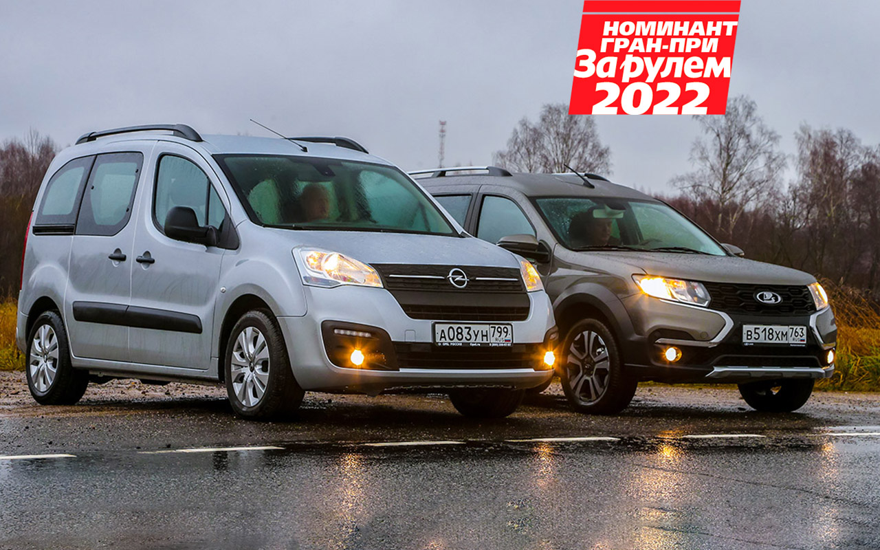

Мы любим машины вместительные и недорогие. Такие, как Лада Ларгус. Самые близкие его конкуренты – семейство «каблучков», включающее в себя Opel Combo Life.
При наличии двоих детей Гранта или Веста даже с кузовом универсал становятся малы. Вариант побольше, но чтобы не слишком дорого, до недавних пор был один – Ларгус. Теперь появилась альтернатива из Калуги, где выпускают три «каблучка» с французскими корнями: Citroen Berlingo, Peugeot Partner, Opel Combo Life.
Мы смогли найти только максимально упакованный Ларгус Кросс цвета «металлик» – а это более 1,1 млн рублей! И это всё цветочки: Веста SW Cross только начинается с миллиона.
Если денег в обрез, до Опеля с минималкой в 1,48 млн рублей, конечно, не дотянуться. Моторно-трансмиссионные опции еще задерут цену: плюс 90 тысяч за дизель, плюс 150 – за автомат. У нашего Опеля вдобавок все доступные опции, из-за чего прайс вырос до 1,7 млн. Но это самая близкая к Ларгусу по цене альтернатива!
Opel Combo Life
Недавно официально представлен в России. От клонов Citroen Berlingo и Peugeot Partner отличается эмблемами, решеткой радиатора и комплектацией. Выпускается в Калуге.

Оба автомобиля – с французскими корнями. Ларгус ведет родословную от Логана образца 2004 года. Combo немногим моложе – в его основе «каблучки» Peugeot/Citroen 2008 года.
Главные плюсы Ларгуса – цена, третий ряд (если нужен) и большой дорожный просвет. Combo Life обеспечит больше комфорта – у него удобный салон, просторный второй ряд и автоматическая коробка передач, которой у Ларгуса нет и не будет.
Редкий случай – ничья по баллам. Лада Ларгус выигрывает, когда нужно сэкономить, требуются семь мест или большой клиренс. Opel Combo Life комфортнее, просторнее и у него есть автомат.
