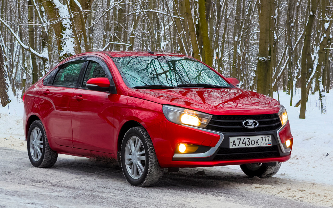

Редакционная Лада Веста куплена в декабре 2015 года, спустя всего месяц после начала продаж модели.
За шесть лет она пробежала 120 тысяч км. В последние год-два частота поломок заметно увеличилась. А вместе с ними – и количество вопросов к нам со стороны читателей.
