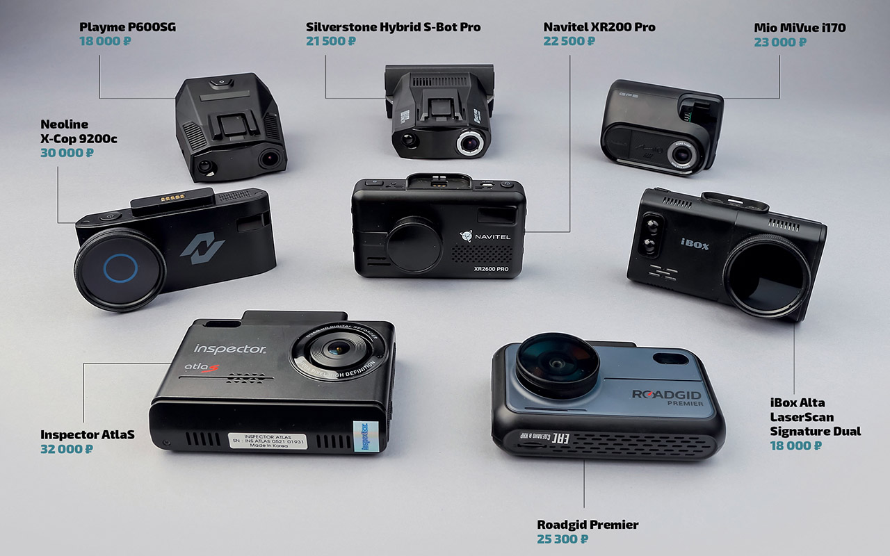

Испытали восемь не самых дешевых комбоустройств (видеорегистратор плюс радар-детектор). Одно — даже со сканером дорожных знаков!
Время сейчас такое, что деньгами лучше не разбрасываться. Это не значит брать самое дешевое. Лучше купить заведомо качественную вещь, чтобы работала толково и долго.
Из автомобильных гаджетов самыми многофункциональными остаются комбоустройства. В очередной тест их набралось восемь.
Silverstone Hybrid S‑Bot Pro за 21 500 ₽ стал победителем в прошлогоднем тесте.
Playme P600SG стоимостью 18 тысяч рублей эксперты «За рулем» — старейшего и самого популярного автомобильного издания — похвалили два года назад.
Они выступят референсом для новичков – это Neoline X-Cop 9200c (30 тысяч ₽), Navitel XR200 Pro (22 500 ₽), iBox Alta LaserScan Signature Dual (18 тысяч ₽) и Inspector AtlaS (самый дорогой в тесте, 32 тысячи ₽). Mio MiVue i170 за 23 тысячи – тоже ­аппарат достаточно свежий.
Наконец, Roadgid Premier (25 300 рублей) – не новинка, зато обладает сканером дорожных знаков! Проверим, как он ­работает.
По сравнению с прошлым годом гибриды подорожали на несколько тысяч рублей. На момент подготовки этой публикации, а именно в середине марта на них не было дикого скачка цен, какой наблюдался в случае с другими товарами.

ИТОГИ
Результаты замеров и экспертные оценки мы свели в таблицы.
А основные выводы таковы. Классно снимают Silverstone и Mio. У многих соперников есть поляризационные фильтры, но выйти вперед они не помогают.
Самые полные базы камер имеют Silvesrtone, Neoline и Roadgid. По радарной части лучше всех отработали Silverstone и Neoline, неплохо показали себя Playme и Inspector.
Победитель – Silverstone, но Neoline проиграл ему совсем немного: нужно подтянуть видео и не помешало бы добавить полноценную сигнатурную технологию. Не повышая цены, конечно.
