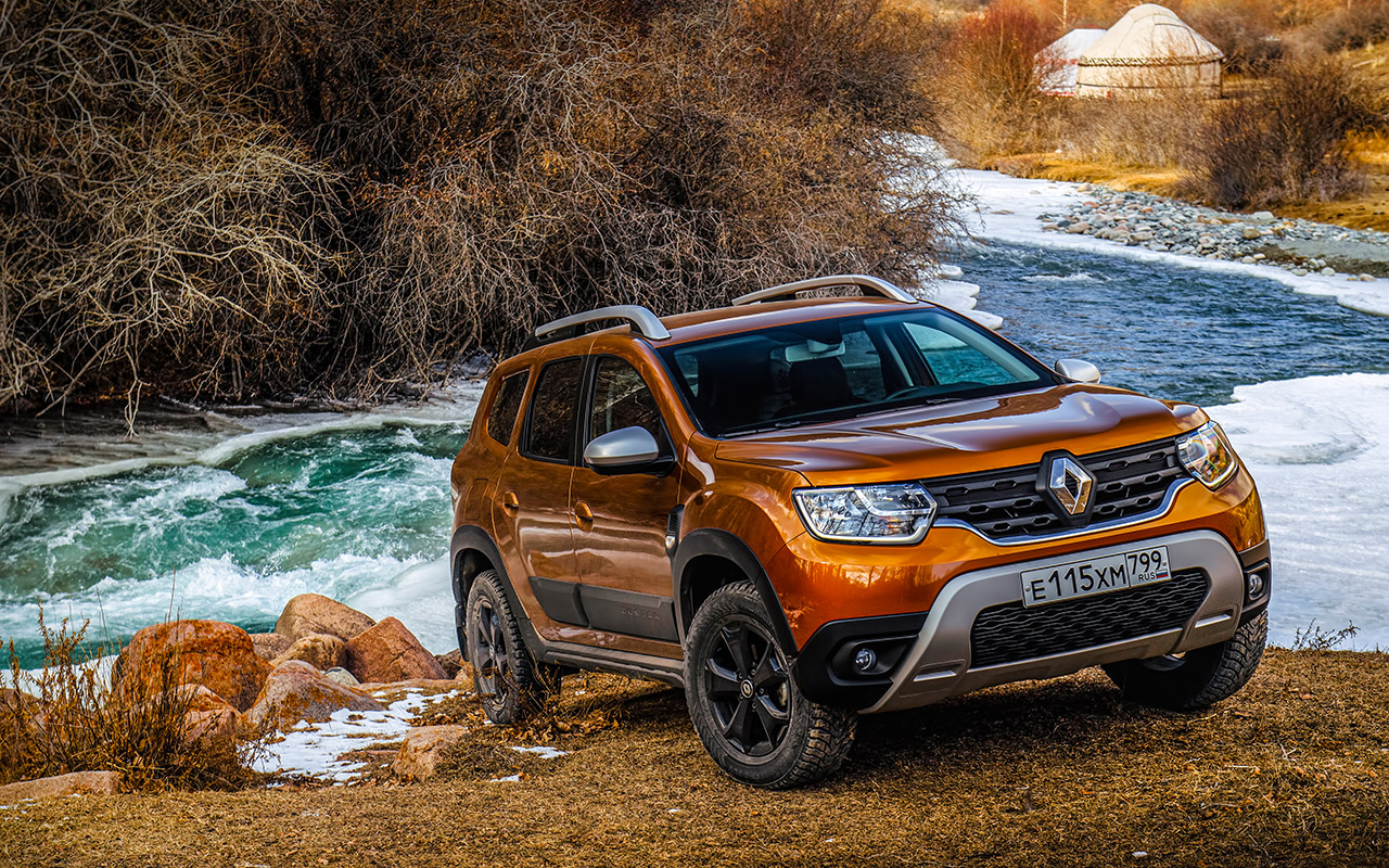

Новый Duster: выбрали оптимальную версию для каждого
Renault Duster – один из самых доступных кроссоверов на рынке. И модификаций у него много: только силовых агрегатов пять. А кому какую версию предпочесть (и почему), выяснил эксперт «За рулем».
Новый Duster раскупают хорошо – в прошлом году он вернулся в десятку самых популярных машин: продажи выросли на 31%. Железобетонный козырь – адекватный ценник: от 1 618 000 рублей.
Понятно, что сейчас всё стремительно дорожает, но базовый расклад не меняется: все основные конкуренты дороже, включая родственный Kaptur.
Для Дастера предлагается пять вариантов силовых агрегатов. У других В‑кроссоверов такого многообразия нет.
