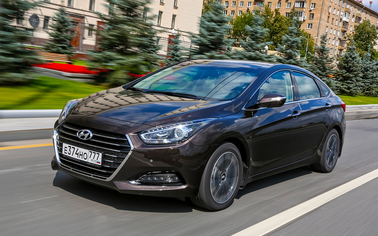

Большой седан по разумной цене — выбор «За рулем»
Hyundai i40 (2012–2017 годы выпуска) — не из тех автомобилей, которые часто ломаются.
По размерам Hyundai i40 – между Элантрой пятого поколения и «седьмой» Сонатой, причем ближе к Сонате.
Разработан в Германии для европейского рынка.
C 2013 года собирали в Калининграде – седан и универсал (шестая часть машин на вторичке). Агрегатная база общая со многими моделями Hyundai/Kia.
Рестайлинг дошел до нас летом 2015 года: освежили дизайн и электронику, добавили дизель в сочетании с роботизированной коробкой.
Hyundai i40
