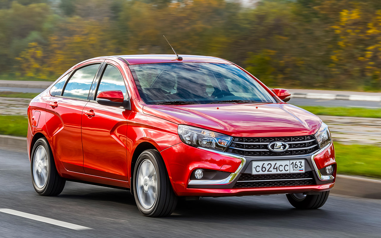

Лада Веста б/у: названа беспроблемная версия
Несмотря на изрядный список системных недомоганий, новых хозяев Веста находит быстро.
Первым на рынке появился седан, в 2017 году – универсал (SW).
Позже оба кузова получили приподнятую версию Cross (клиренс 203 против базовых 178 мм).
Рестайлинг в конце 2019 года освежил и список возможного оборудования. Вышли модификация с мотором H4M и вариатором, а также седан Веста Sport с форсированным до 145 л.с. двигателем 1.8.
