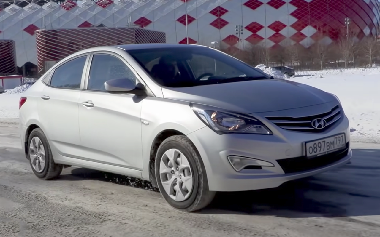

Hyundai Solaris (поколение I)
  • Годы выпуск а – 2010-2017
  • Рестайлинг – 2014 г.
  • Цены – от 280 000 до 800 000 рублей
Этот Hyundai Solaris мы взяли в компании Automama — розничной сети автомобилей с пробегом, где каждый экземпляр проходит тщательную проверку и диагностику. В Automama можно купить авто с гарантиями и получить онлайн честную информацию о его состоянии.
