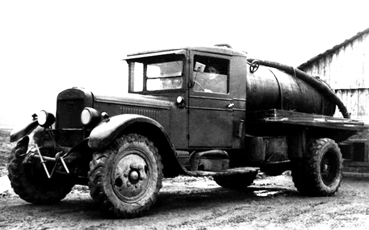

В 1946 году в КБ Управления благоустройства Москвы (УБМ) на шасси трехтонки ЗИС‑5 был разработан ассенизаторский автомобиль АСМ‑1 без вакуумного насоса и систем механического привода.
Для заполнения цистерны применялось разрежение, создаваемое на всасывающем трубопроводе двигателя. А опорожнение производилось под давлением выхлопных газов силового агрегата или самотеком.
