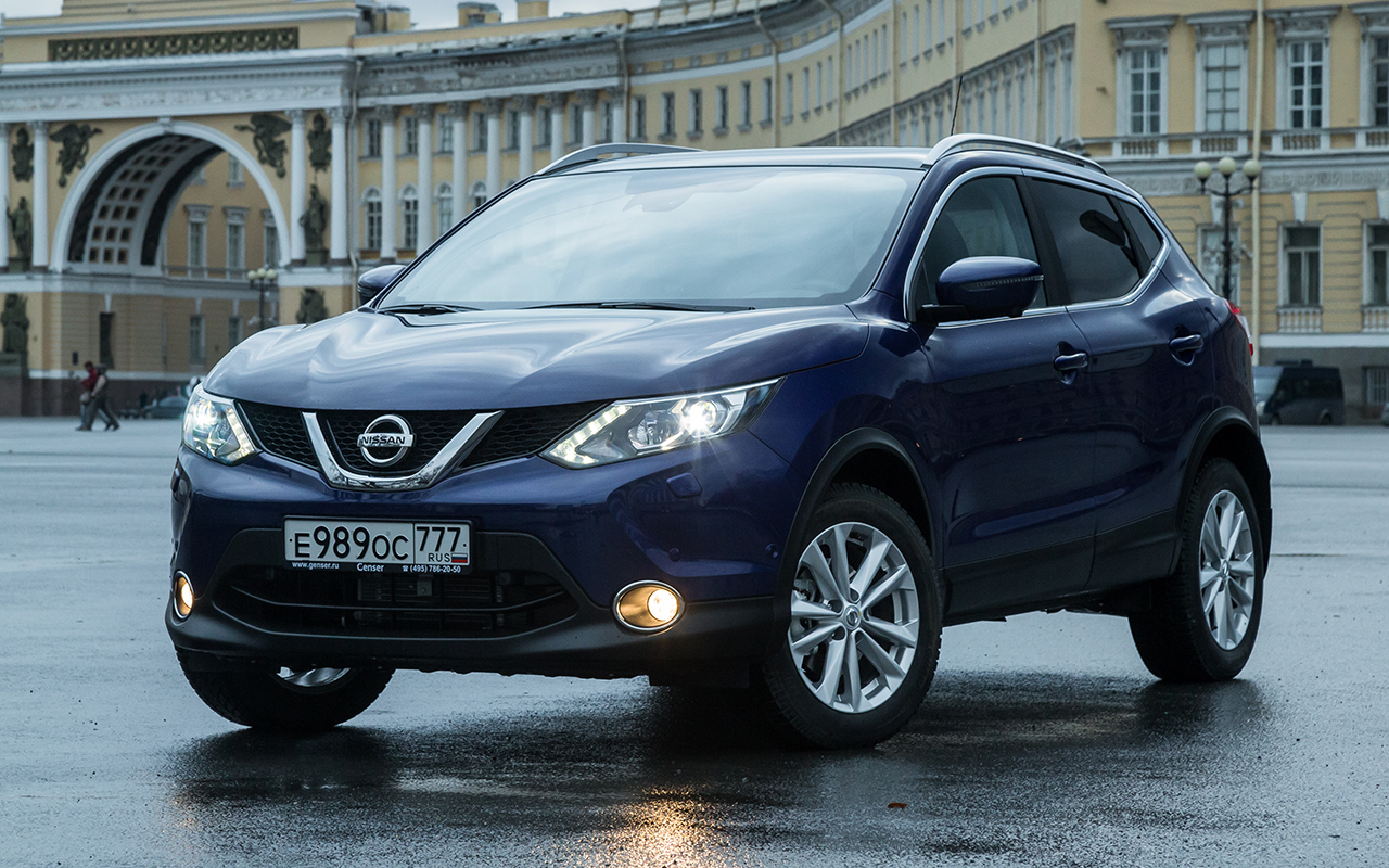

Qashqai второго поколения продавался у нас с 2014 года. Более ранние машины ввезены из Европы. Покупали в большинстве – переднеприводную версию. Почти половина предложений на вторичке – 4х2 с мотором 2.0 и вариатором.
Qashqai всегда относили к категории бюджетных кроссоверов. По нынешним временам это не совсем так. Имея 1 млн рублей, выбирать практически не из чего – экземпляры за эту сумму раскиданы по разным городам. Основная масса предложений стартует с 1,2 млн рублей, а если хочется машину свежую, то нужно не менее 1,5 млн.
Коррозионная стойкость у Кашкая пристойная. Лакокрасочное покрытие по-японски мягкое, но сколы не цветут. Подвеска на хороших дорогах служит долго – до 100-120 тысяч км не о чем беспокоиться. На плохих готовьтесь часто менять помимо стоек стабилизатора ступичные подшипники и задние амортизаторы.
Подавляющее большинство Кашкаев обитало в мегаполисах. То есть прошли через регулярную толкотню в пробках, поездки на короткие дистанции, в режиме «разгон-торможение». Это неминуемо сказывается на состоянии главных агрегатов. Такие режимы не любят ни современные моторы (особенно наддувные), ни тем более вариаторы – стояние в пробках вызывает перегрев и ускоряет износ.
В целом Qashqai гармоничный, надежный и комфортный автомобиль, если бережно к нему относиться. Например, переводить в сервисный режим дворники при замене щеток. Система полного привода надежная, но муфте по силам только легкое бездорожье, вязкие грязи и сугробы она не выдержит.
