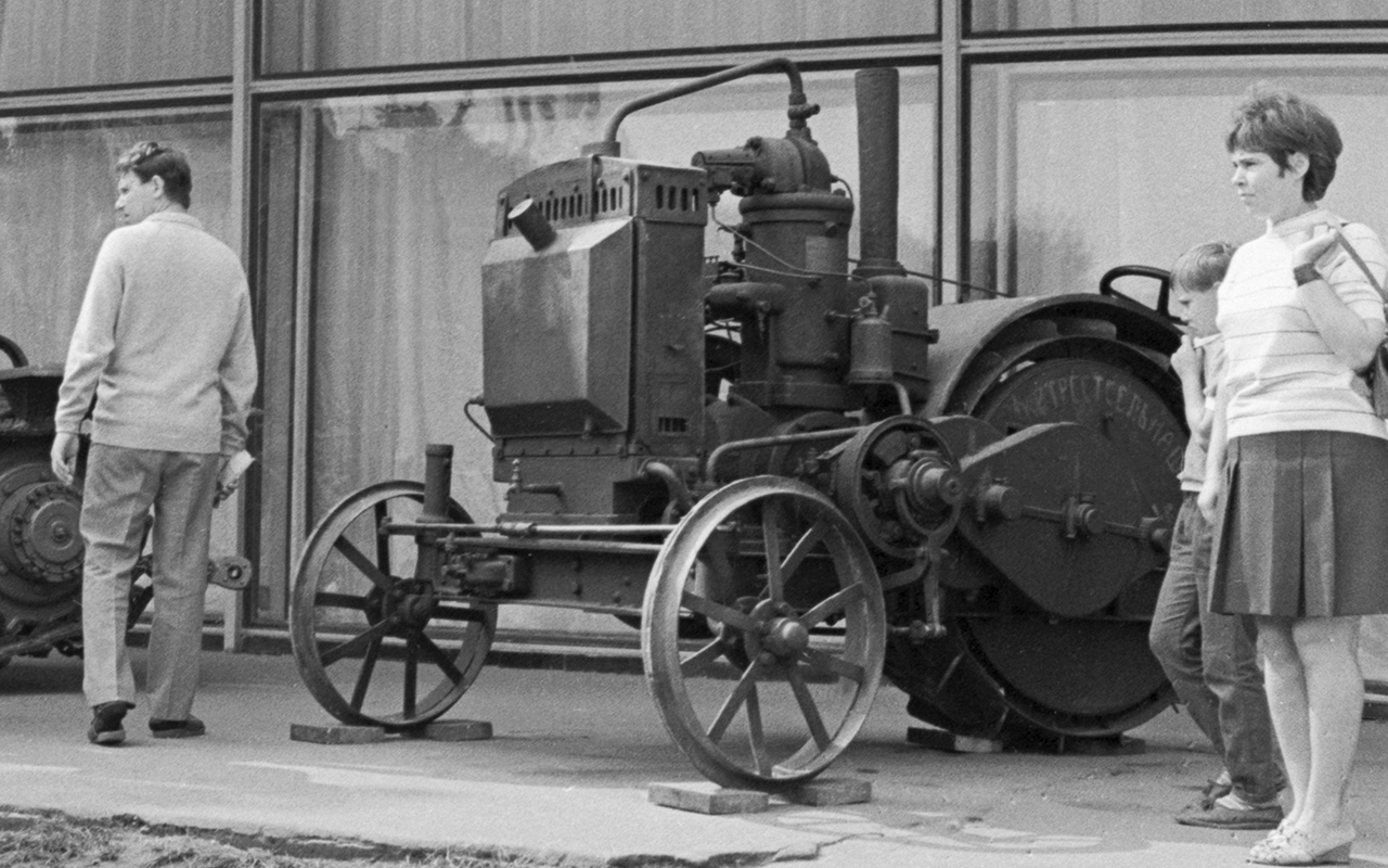

Трактор Запорожец – один из первых советских тракторов. Выпускался с 1923 года на заводе Сельмашсиндиката «Красный Прогресс» (впоследствии – дизелестроительный завод имени С. М. Кирова Запорожской области).
Убогая, на современный взгляд, конструкция оказалась удивительно живучей и надежной.
Трактор приводился в действие 12‑сильным одноцилиндровым нефтяным двигателем с зажиганием смеси от запальной головки, которую перед пуском двигателя разогревали до каления. Топливо подавалось самотеком.
Чтобы не применять сложный в изготовлении дифференциал, сзади устанавливали одно ведущее колесо. Задний ход – реверсом двигателя, коробки передач не было. Момент от двигателя передавался через фрикционную муфту с обшивкой из сыромятной кожи.
По имеющимся сведениям, простецкая конструкция на практике переигрывала американский Fordson как по скорости вспашки, так и по экономичности. А ухаживать за ней мог даже обычный крестьянин.
