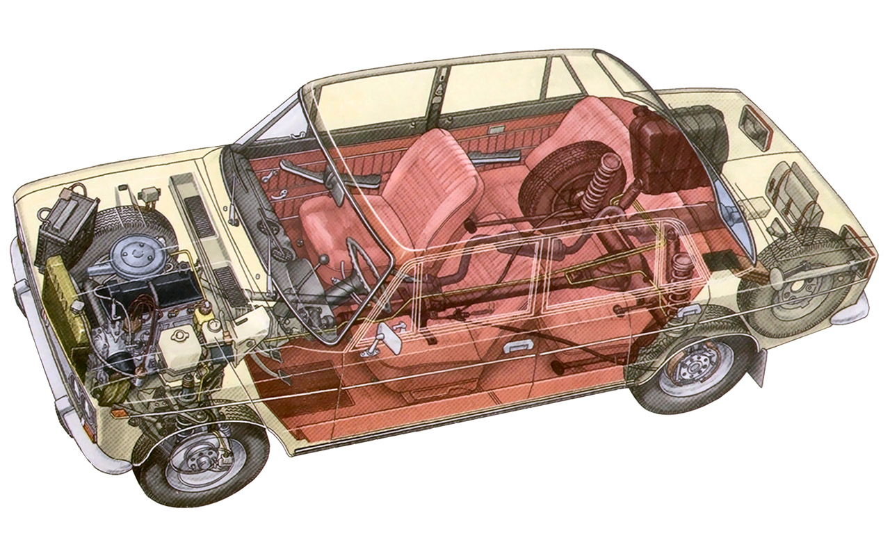

Третья модель Жигулей – ВАЗ‑2103 – стала в 1972 году событием. Автомобиль приятно удивил неизбалованных советских покупателей богатством отделки, мощностью и динамикой.

ВАЗ‑2103 максимально унифицировали с предыдущими моделями, сохранив колесную базу 2424 мм, компоновку, основные узлы и агрегаты. Одно из главных отличий от ВАЗ‑2101 и ВАЗ‑2102 – гидровакуумный усилитель тормозов, ведь динамика «трешки», по сравнению с «единичкой» заметно улучшилась. Но сами тормоза остались прежними: спереди – дисковые, сзади – барабанные.
