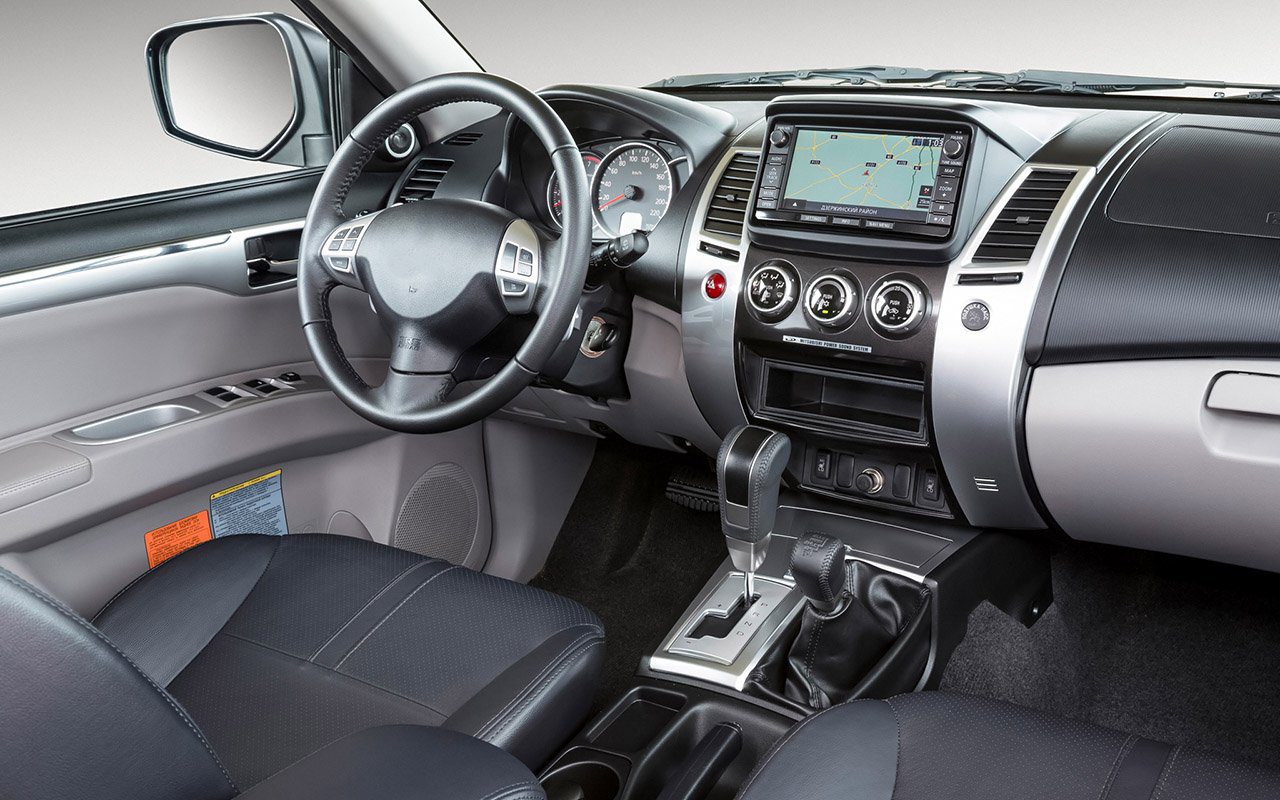

При наличии продвинутой медиаустановки может не оказаться обогрева зеркал, банального трипкомпьютера и забортного термометра.

  • Рулевой механизм не идеален. Застучать может и рейка (на 40–60 тысячах км), и колонка. Иногда закусывает шарнир рулевого вала. Вдобавок к этому очень быстро затирается сам руль.
  • Много нареканий к невнятному алгоритму «климата», слабоватому свету, материалам салона и быстрому появлению сверчков.
