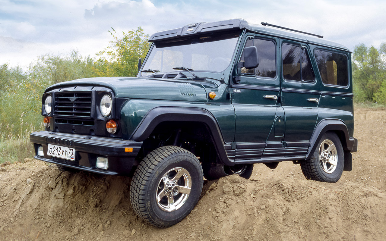

Тюнинговый УАЗ‑31514 по дизайну – предшественник заводского Хантера.
Некогда мы придирчиво испытывали УАЗ‑3162 с мелкосерийным двигателем ЗМЗ‑4054.10. Агрегат с турбонаддувом выдавал на стенде 200–210 л. с. и 340–366 Н·м. По нашим замерам, 100 км/ч автомобиль достиг за 16,7 с. Стандартный УАЗ с двигателем ЗМЗ‑4092.10 – за 19,9 с. Максималка выросла всего на 4 км/ч – до 154 км/ч. Зато очень понравилась эластичность. Разгон от 60 до 100 км/ч вместо 23,6 с со стандартным ЗМЗ‑4092.10 составил всего 12,9 с. Так что наддувный ЗМЗ поставили на УАЗ «по делу». Другое дело, что надежностью этот двигатель не блистал – и вскоре о нем практически забыли.
