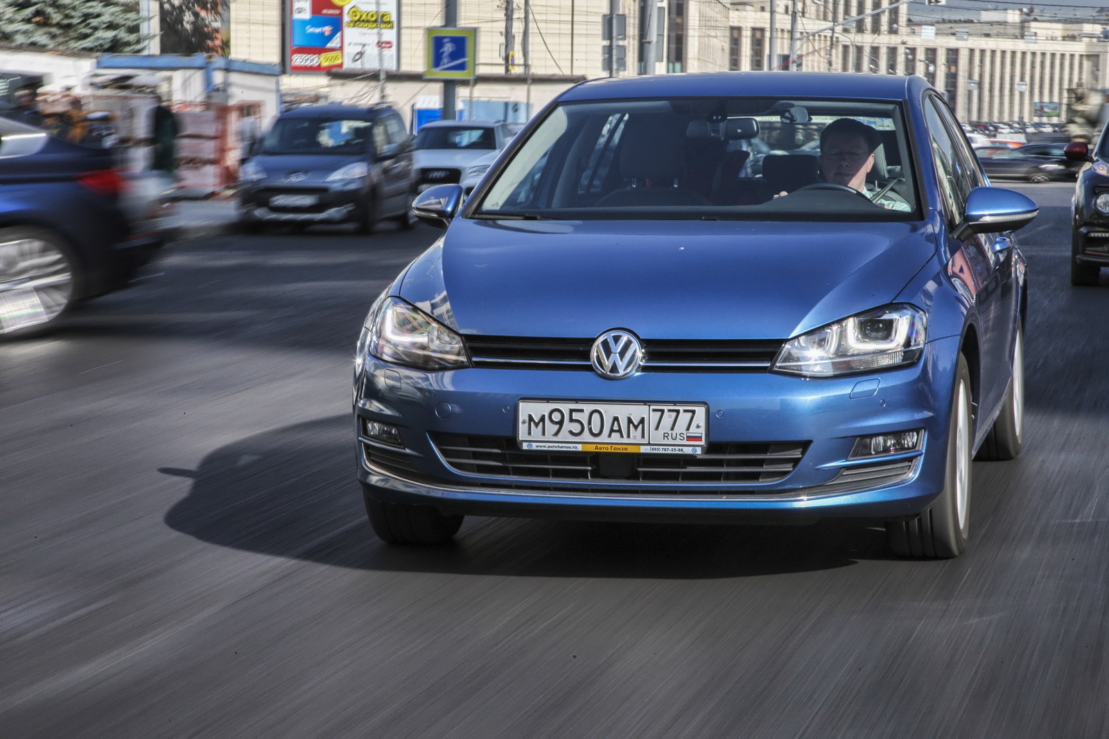

Volkswagen Golf, 1.4T (140 л. с.), P7
Изготовитель — Volkswagen AG, Германия
Год выпуска — 2013
В эксплуатации «За рулем» — с декабря 2013 года
Пробег на момент отчета — 132 000 км
